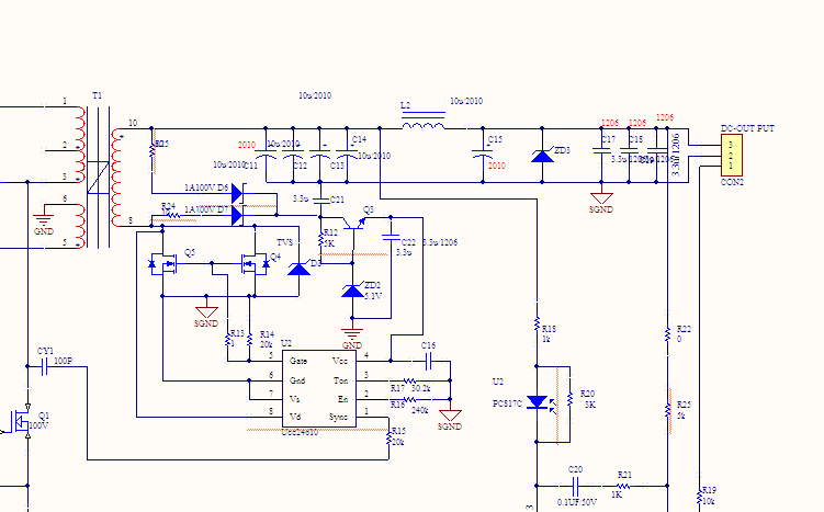

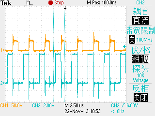

使用TI的UCC28C43與UCC24610給成一款CCM FLYBACK變換器,輸入電壓24V,輸出12V/5A,效率與沒有同步時,相差無幾,經波形確認發現同步不正常,測試出來的圖片如附檔所示。
請TI工程師協助看看。謝謝!
