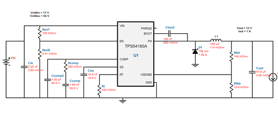

TPS54160A做12V和1A输出,17-54V输入,输入截止电压17V,请问芯片选型合适吗?怎么应用?
Hi
TPS54160A是可以的,可以借助TI Wenench仿真软件进行电路仿真以及器件选型:
上述是wenench仿真得到的TPS54160A的仿真电路,你可以参考。你还可以用这个软件进行芯片选型,包括电感,二极管等器件,使用非常方便。
