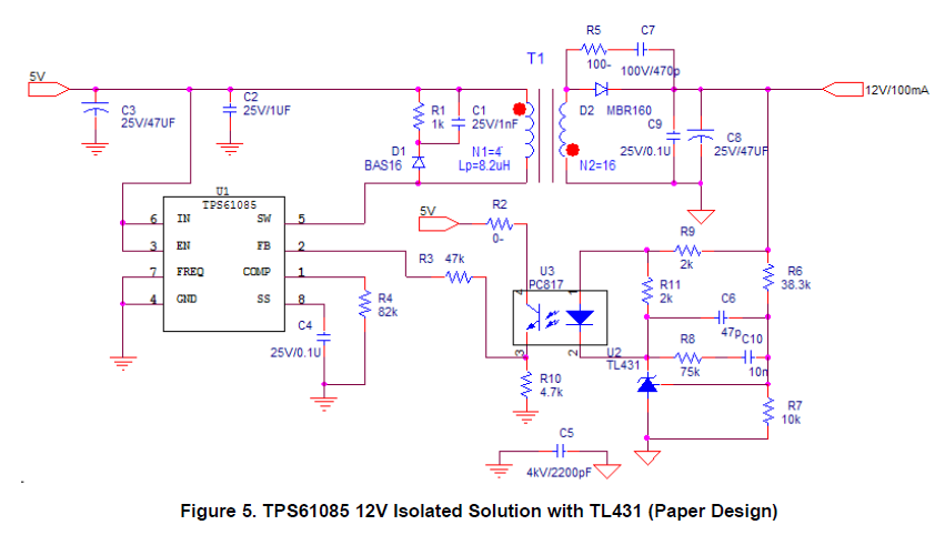

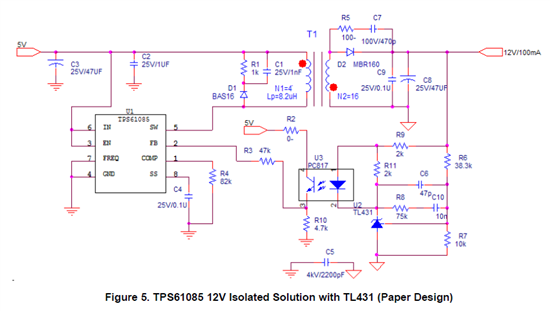

要求是隔离式,我翻了半天资料似乎是LM2577可行?
估计应该是这种升压反激的拓扑吧.
喜欢这种内置MOS的 省心...
如果可行,选择 LM2577还是1577? 是LM2577-15还是adj呢?
如果不可行,求推荐....
在线等...谢谢

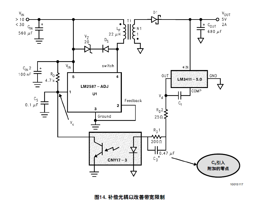

是可以用LM2577或者LM2587这类simple-swither做电压隔离的, 见LM2587的隔离案例:http://www.ti.com.cn/cn/lit/an/zhca126/zhca126.pdf
遗憾的是这篇文档的参数表没有给出输出电压的精度规格,不过应该是满足一般的应用的,除非你的要求非常高,或者可以增加一级LDO.
