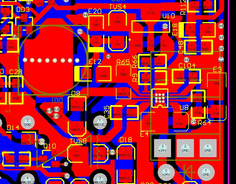

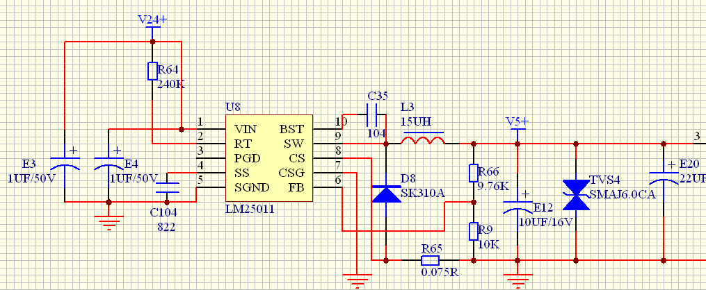

求教LM25011输出纹波过大的问题。
电路和PCB见附件。
我实际测试是空载时输出纹波再250MV左右,0.5A负载时输出纹波是300多MVPP。加大输出电容效果不好。
求教。
