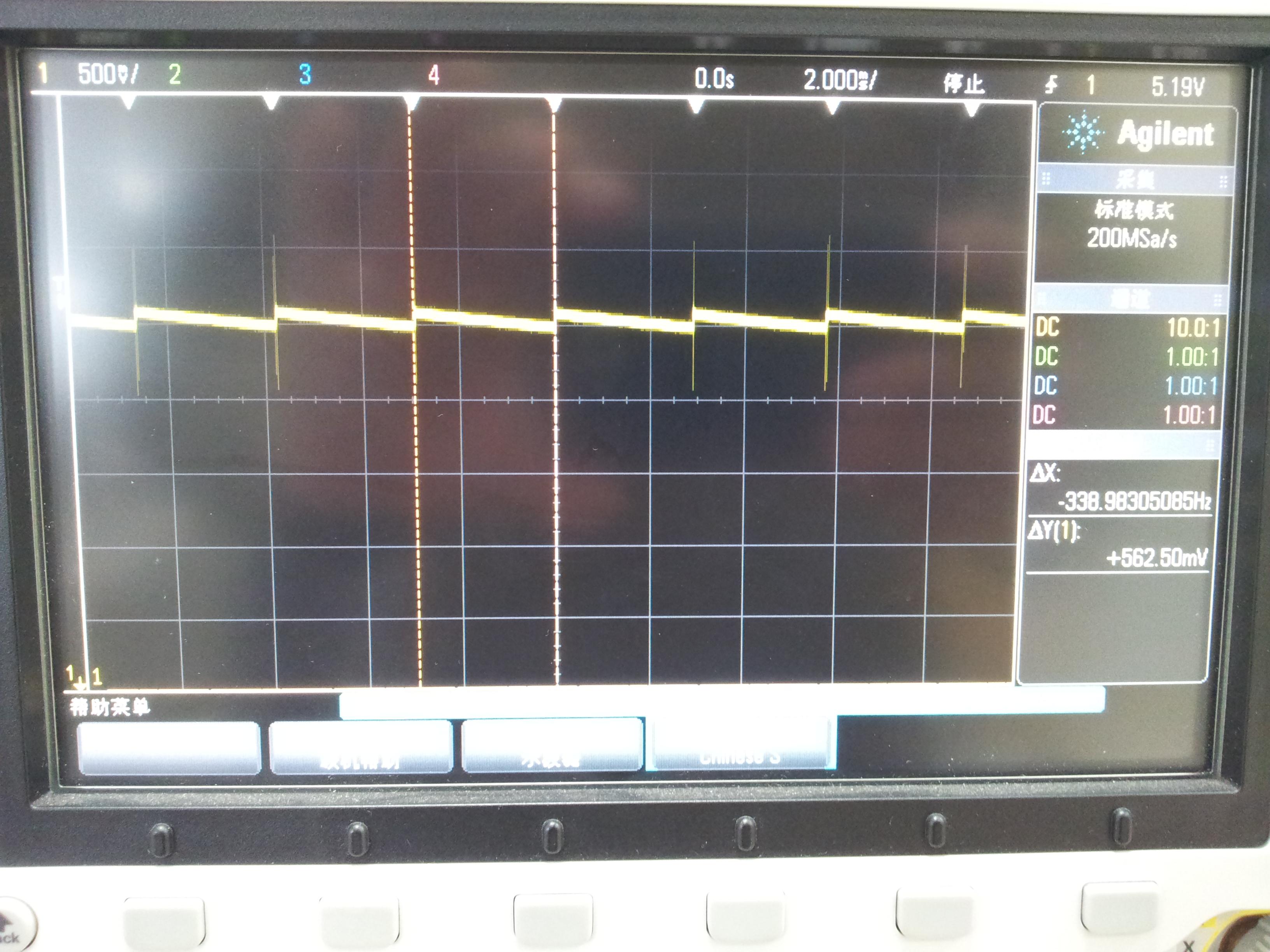

LM25011的问题 求教

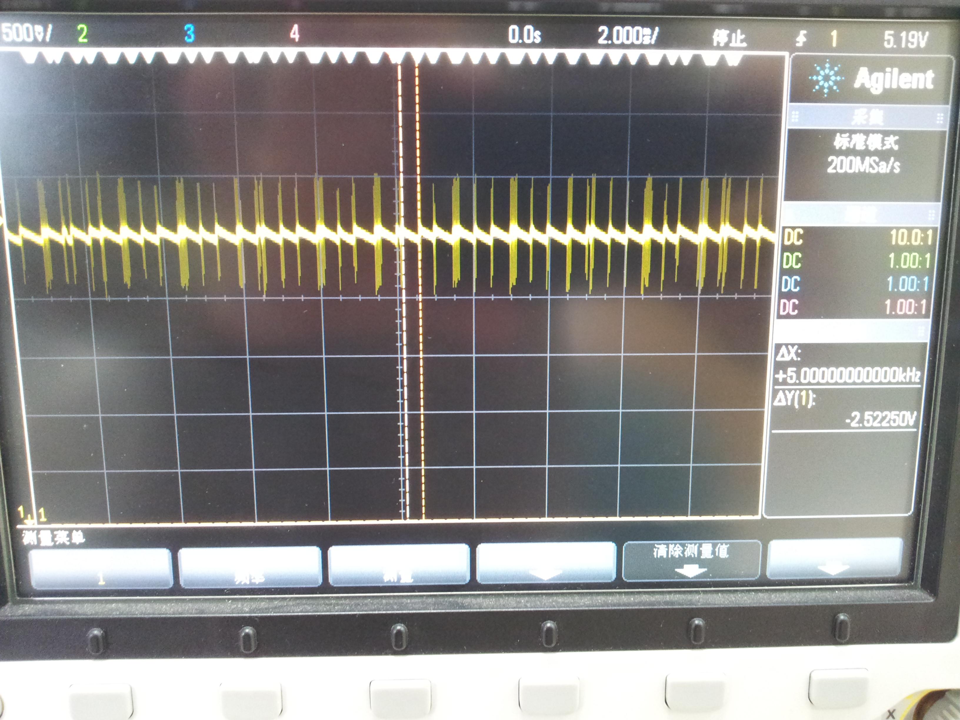

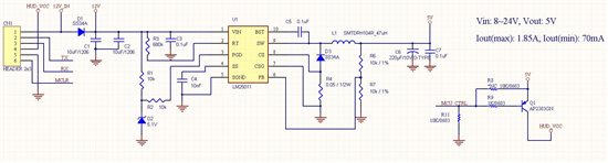

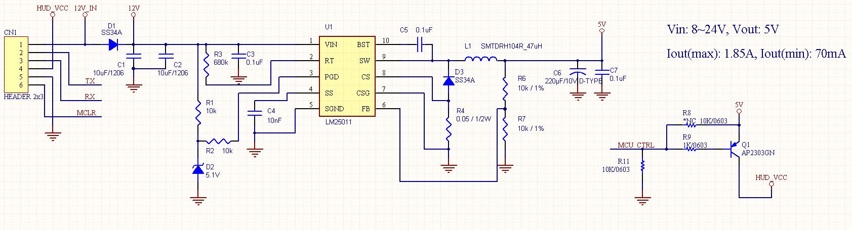

请问,如图,实际通电會产生一高頻声音,试了调低Fs也在Vin & Vout並10nF,都還有声音

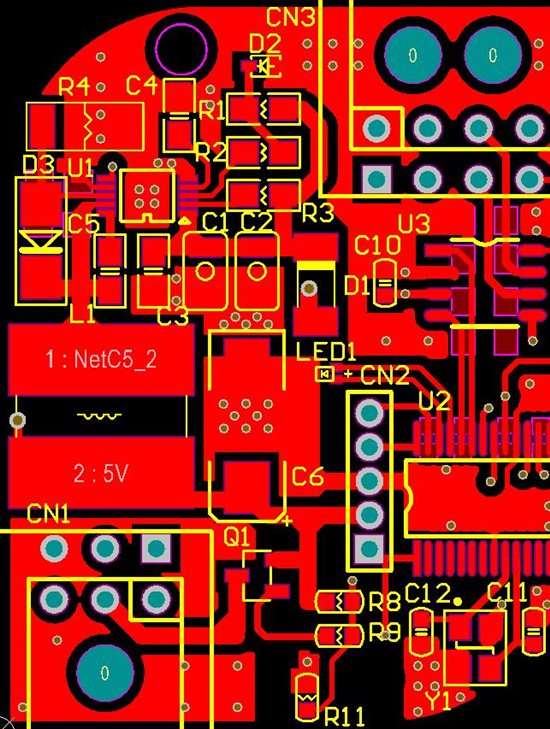

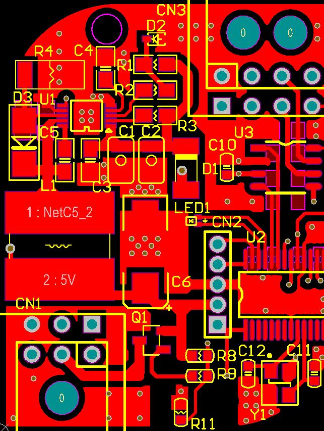

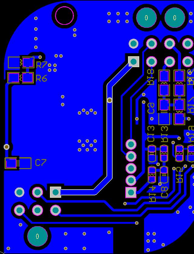

请问還有什麽方式可以解決,附上Layout
