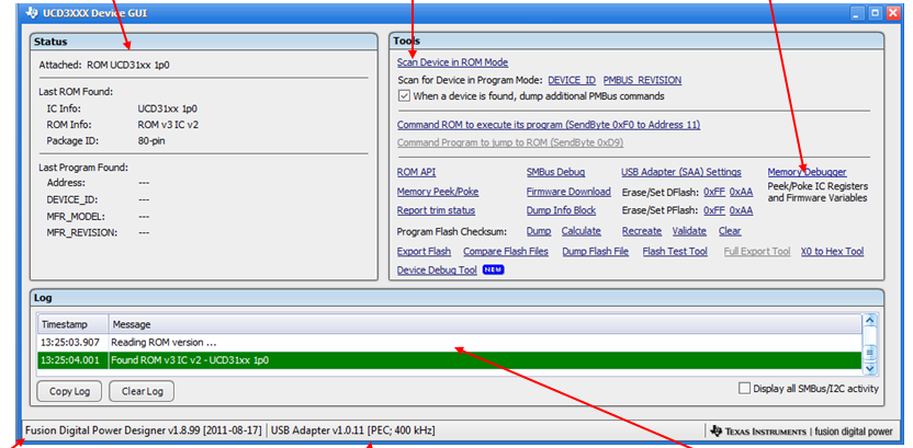

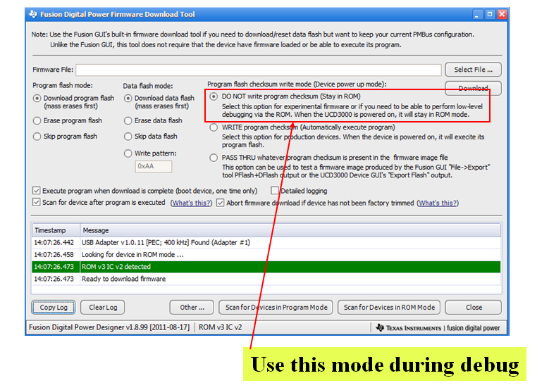

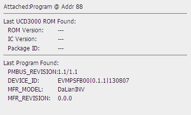

今天下午用PMBUS 工具,在Fusion Firmware Donwload tool 环境下烧录了一块新控制板,发现第一次烧录都正常运行。

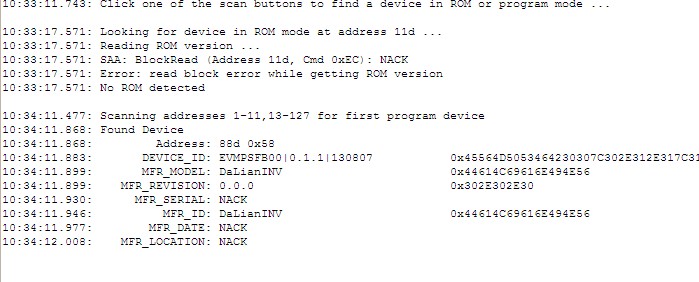

但是准备再一次烧录时,发现就不能烧录了,提示错误为:
这是第一次遇到这个情况,请问是不是这个芯片就不能使用了?因为对于UCD3020 QFN封装来说,手工焊一块那可不是一般的费劲。
而且如果换一块新的UCD3020芯片,是否还会出现这个现象?
能不能使用C2000 DSP使用的JTAG仿真器,来进行调试,盼告知,谢谢!
