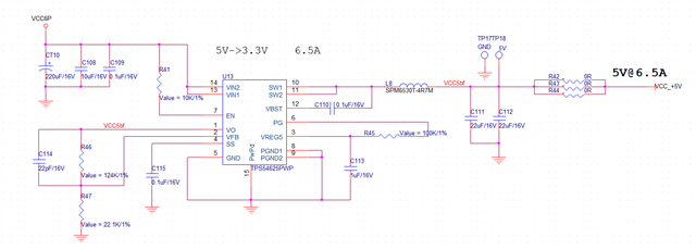

Part Number: TPS54625

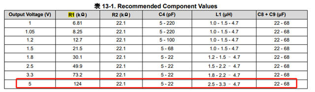

如上图所示已经按照器件手册上的进行配置,为何输出电压始终达不到5.00V在4.8V左右,将R42,R43,R44断开也是如此,深感疑惑请求解答,谢谢!
The schematic diagram is shown above,why output voltage is about 4.8V,remove R42,R43,R44 is also about 4.8V,
Looking forward to your reply,thank you.
Hi
我的意思是通过外接电源,提高输入电压来确认是否duty受限?目前反馈电阻没有问题,但是阻值上有没有再测试一下,或者更换芯片确认是否是芯片fb的问题。
HI
另外确认一下,功率饱和电流足够。 另外就是功率回路尽量小,避免带载能力下降。
Hi
从你描述看,看起来是duty受限。
但是你仍然要波形上确认一下,输入电压6.8V是否是稳定的电压,而不存在瞬态的拉低。 以及输出电压是稳定的4.98V.
