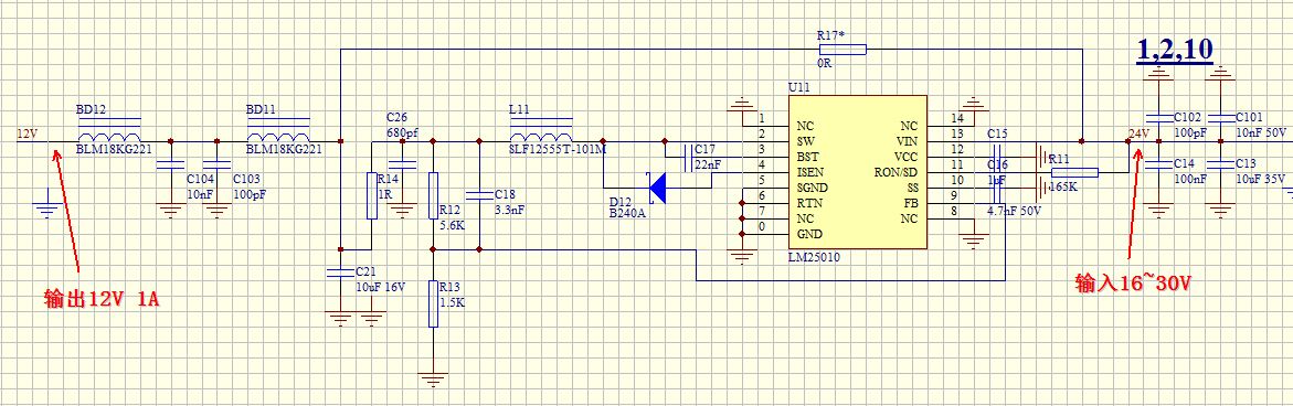

我用LM25010做了一个DC/DC转换器,输入24V,输出12V 1A,参考WEBENCH的设计,如下图:

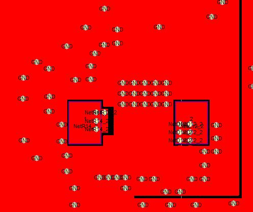

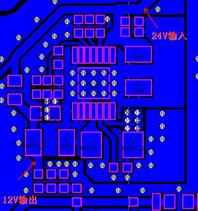

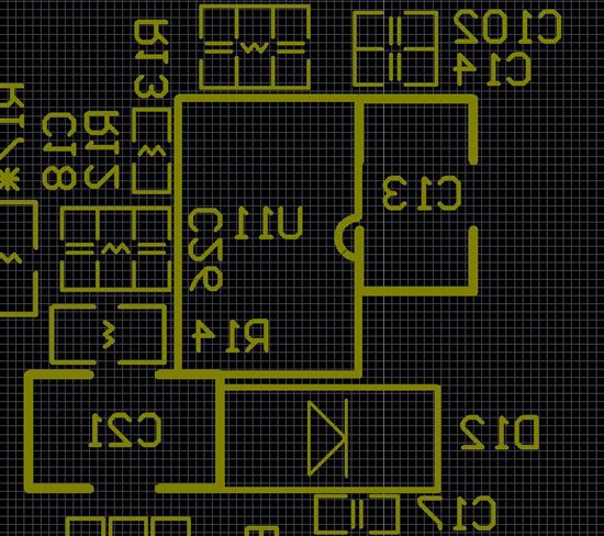

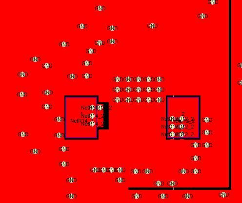

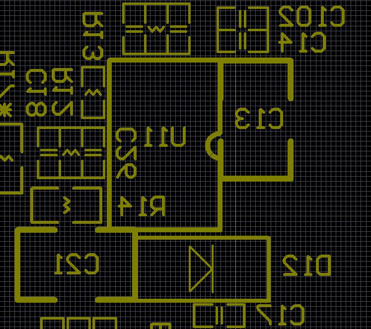

pcb如下图:

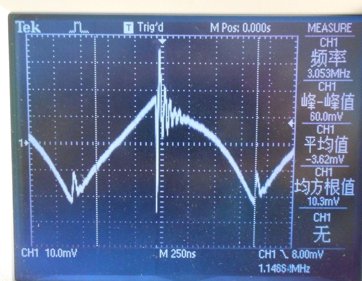

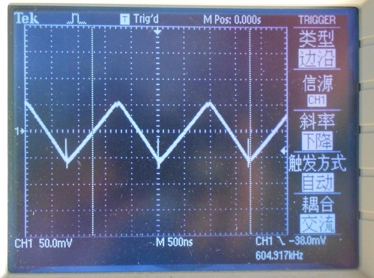

在120mA负载时,测试的波形如下:
输入端:

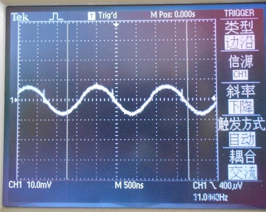

输出端波形(1ohm电阻之前)

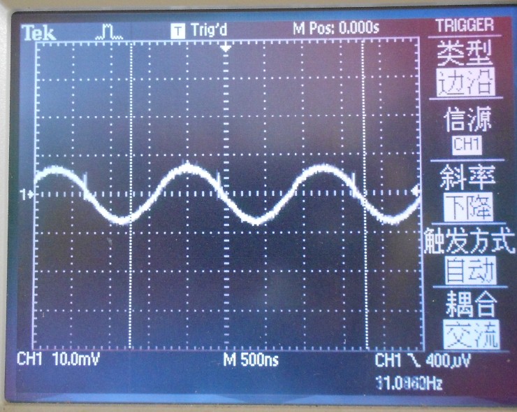

输出端波形(磁珠之后)
我们用自制的一个噪声测量设备测试这个电路的传导噪声还是很小的,对于我们的应用没有问题,但发现辐射噪声比较大(我们测试400~500Mhz),距离测试天线越近噪声越大。一点点遗憾的是没有办法给出具体指标,现在只能说对我们的设备影响较大。
这里请专家帮助指导下,该如何改进?
顺便说下,我用LM2596测试就很好的,不过效率比较低,特别是轻负载时。
