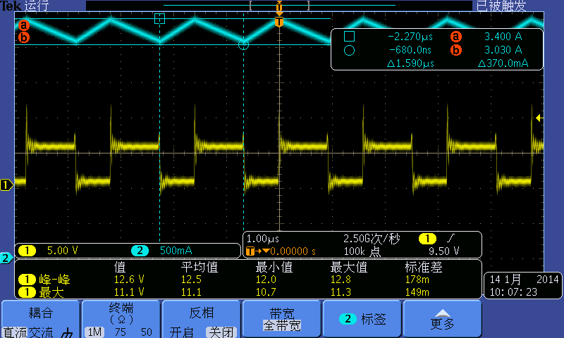

输入输出规格
输入 3.7V电池,输入电容 10uF+0.1uF 电感 6.8uH。
输出 220uF,5V/2A
输入电容测试 3.5A
发现很多芯片工作一会儿就坏,而且抗干扰的能力不好,测试时,手指靠近 FB 的电阻时,芯片工作会不稳定。
芯片测试的壳温 60度,没到过温点
PGND和Thermalpad 有三层地散热
还请专家帮忙指导,这颗料的抗静电能力及整改的方法,谢谢!

抗干扰能力不好可能是布线存在一些问题,手指靠近FB电阻时人体的静电会影响电路的反馈信号造成不稳定出现。
建议把原理图和layout截图发上来看一下。
上图的尖峰你是如何测量的?是把示波器探头的地线夹子去掉,直接使用探头接地环靠近SW测量的吗?
你好,测试该尖峰时,需要采用地线环的方式,尽量避开干扰。
