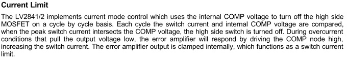

TI专家好,
如图片所示,
这是LV2842电流限制模式,想问短路情况下,怎么实现保护呢?电源又怎么恢复工作呢?
您好,典型的峰值电流控制,一旦电流对应电压大于comp点电压,就会关闭上管。短路时,comp脚正向饱和,但是芯片内部会把其电压钳位在某一电平,电流最大值对应的电平小于该值,从而实现限流,谢谢。欢迎补充指正。

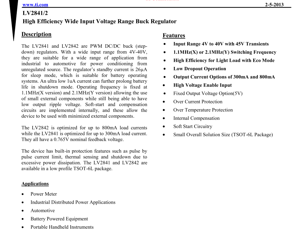

您好,请问,我们准备在LV2842的输出端加一个2.5F 5V的超级电容,在上电瞬间,超级电容需要充电,会不会将LV2842拉倒保护状态,保护后进程如何,长期这样使用对LV2842会不会有损害,谢谢!
您好,我们这个LV2842负载是NB-IOT模块,同时接一个超级电容,您的建议是长引线接超级电容,那么当断电后,需由超级电容供电时,长引线会不会有影响呢
