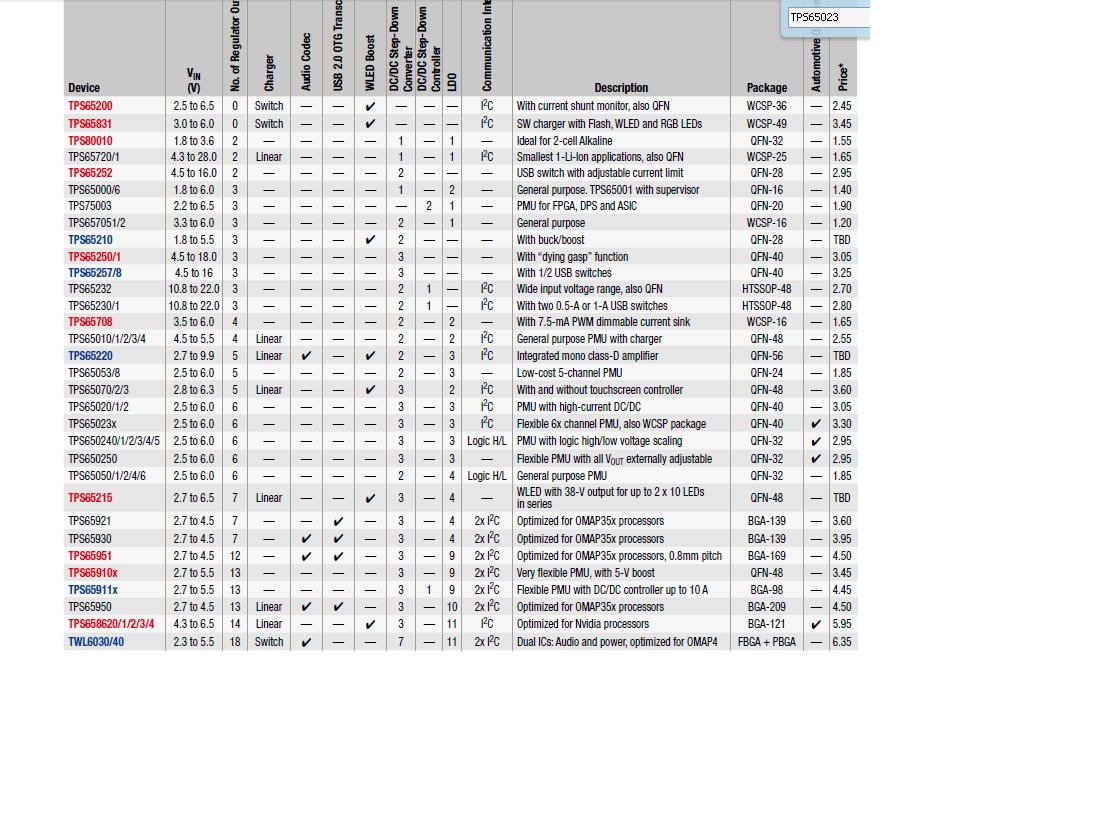

我公司目前正在使用tps65023,但其封装不好焊接和进行调试,现在需要选择一款物理引角伸出去的芯片,基本功能是给dspTMS320C6722及存储芯片供电,输入为5V,输出为3.3v,1.8V和1.2V,请问贵公司工程师有什么建议。
或者退一步讲,如果tps65023芯片能有管座,直插和贴片的均可,也可以推荐,非常感谢
