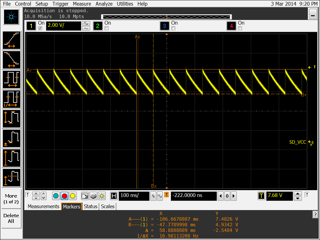

  • HI,之前跟您讨论的电路,原理图按照datasheet中typical电路设计,目前在调试中,
    碰到一个问题,当Vout和Vin压差小于1V左右的时候,会看到Vout输出锯齿波,电感也伴随着发出“吱啦”声...如图(Vin=8,Vout=7),
    看起来Vout,Vin压差小于一定值的时候,SWR不能稳定工作?在这种压差很小甚至接近的情况下,有没有办法让SWR稳定工作?(P管一直处于导通 状态?)
  • 你好,
    很高兴你的电路有进展。
    这个现象是正常的,芯片datasheet第三页表格中有个Maxmum controllable duty ratio为93%,所以会有最小压差的限制。原因在于BUCK电路MOS管的驱动是需要隔离的,所以采用BOOT电容自举驱动的方法。BOOT电容在MOS管关断的时候充电,为下次MOS的导通提供能量。如果占空比100%,BOOT电容永远处于释放能量的状态,这是不可能的。
    您的电源有最小压差的要求是吗?
