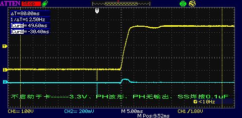

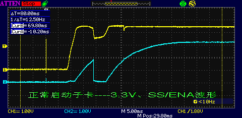

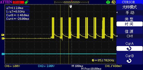

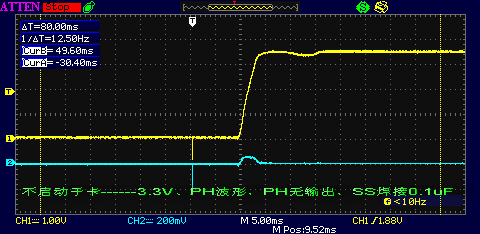

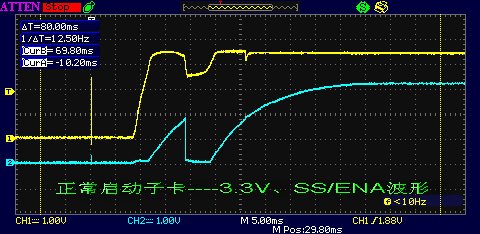

我使用TPS54610产生3.3V电平,5V输入,电路参考手册设计。

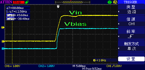

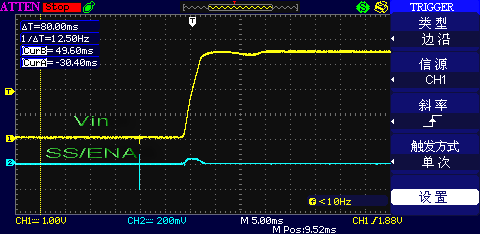

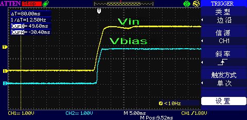

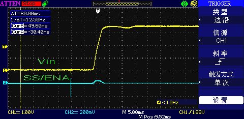

在测试时,首先使用一个老式电源供电,这个老式电源在按下输出后上升沿缓慢,1s才能到达5v正常电压,使用这个电源TPS54610输出正常。

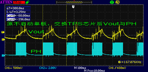

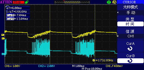

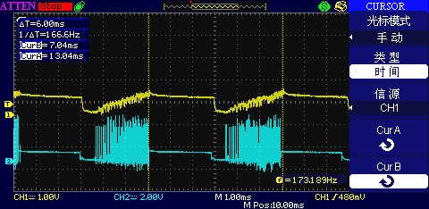

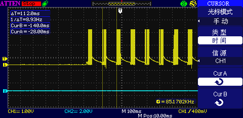

后来换了一个新电源,按下输出后很快(50ms)输出到5V正常电压,这是TPS54610却没有输出了。使用示波器测量PH端,有6ms间断震荡波形输出
使用万用表测试3.3V对地之间阻抗大约50欧姆。
使用电源分析仪测量上电时3.3V电源所需电流不超过3.5A,正常工作所需电流为1.2A。
请教专家什么原因导致输出电压不正确,和输入电源有什么关系
