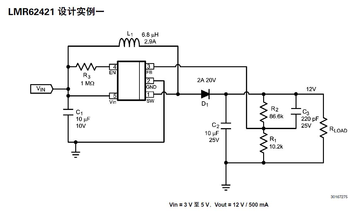

参照数据手册中电路如上图,输入为4V,空载输出也只有4V左右,不知是62421有问题还是外围的器件有问题,电感和62421都换过,还是不出12V。求指教!
你好,可以改变输入电压,看输出电压是否跟随输入电压变化。如果是,问题可能出在芯片内置的MOS管恒定关断。输入电压就是输出电压。建议测下FB电压波形(直接测量芯片引脚),看是否正常的1.25V。

需要将输入电容尽量靠近电感,如果条件允许,建议在增大一些输入电容,防止瞬态变化中将输入电容拉低。
需要说明的是,你的输出如果是24V/250mA, 这个芯片是不适合的,因为芯片的MOS开关电流限制最小是2.1A, 输出很勉强达到250mA,如果输入电压被拉低,开关电流会进一步加大。

输入2.8~4.2V,输出24V/250mA吗?
如果是这样可以选择TPS55340: http://www.ti.com/product/tps55340 可以借助TI的webench选型,以及获得仿真电路图。
