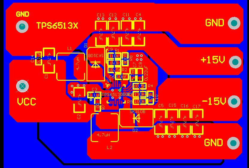

您好!我用TPS65131设计一个5V转正负15V的电路,电路原理及PCB都参考设计资料的来做(如图),但是出来的结果还是空载时正负15V都正常,带负载(100欧电阻)时电压绝对值都被拉到10V以下,-15V变为波动的-2V。

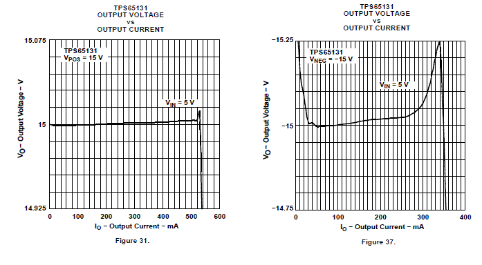

TPS65131 适合5V输入正负15V输出200毫安左右的应用。不能支持到1.5A。2A说的是输入的开关电流,最理想状态:2x5x81%/15=0.54A。
