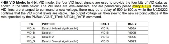

我们设计6678,电源是使用UCD9222的第二路PWM用于产生CVDD1(VCC1V0)一路固定电源。
想请教一下的是VID2应该如何控制;UCD9222手册中,提到VID会定时查询的,那是否在UCD9222的配置工具中我们可以将他禁止查询,使得VID2不控(不连接),也能有固定电压输出:
