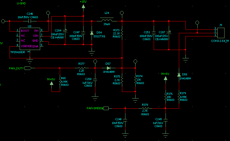

我现在有一个TPS5410的电路,但是有一点看不明白。这个电路是用来进行风扇调速的,但是这个功能怎么样实现我没看明白,麻烦帮忙看一下,电路图如附件所示。
  • FAN_DUTY 是一个高地变化的电平,因为占空比不同其平均值亦不同。
    该值注意到TPS5410的反馈中间点,以影响该点的电压,最终影响了输出电压。
    风扇供电电压不同,转速亦不同。
