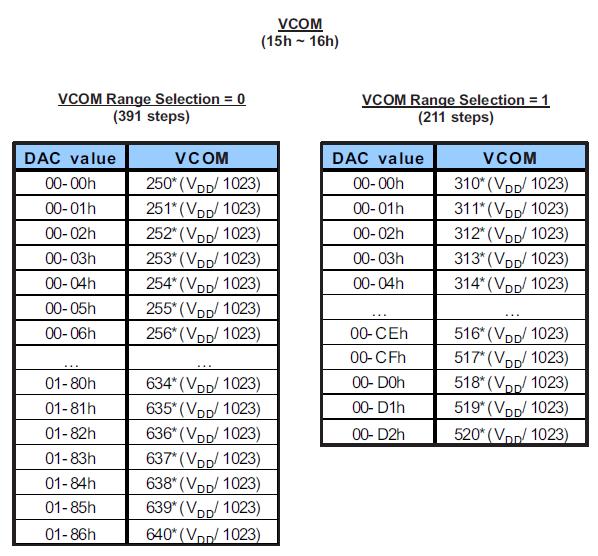

我们最近在使用TPS65175的Vcom时,软件部分对于Vcom寄存器Range Selection看不明白。

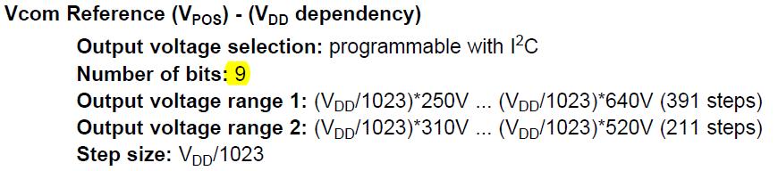

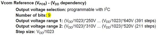

规格书中提到Vcom Reference的输出电压有两个范围:
但在规格书中一直没有找到,如何区分这两个范围?地址?某个特定bit?
规格书中给出的寄存器值也让人看不明白如何区分这两个范围,如下:
还请各位给点建议,谢谢!
