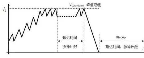

我们在设计时,查阅了TI官网已有资料,不清楚峰值电流的过流保护动作时,该芯片是否存在以下图示保护过程:
Hiccup打嗝工作模式,在输出短路消除后,输出电压恢复速度慢,需要时间长,或许对我们的产品有一定的影响。
请提供一份UCC28C43-Q1过流保护和恢复的过程图示,我们将评估产品的应用情况。

Hi
过载保护的过程视图我这边也是没有的,我们有的信息也就是来自datasheet,或者TI提供的应用文档,在这个芯片的官网。
一般这种情况下,你需要结合你的电源样板来做测试确认。
