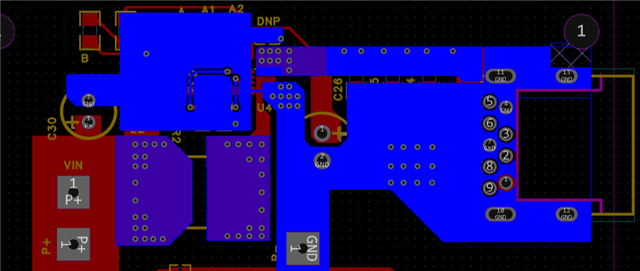

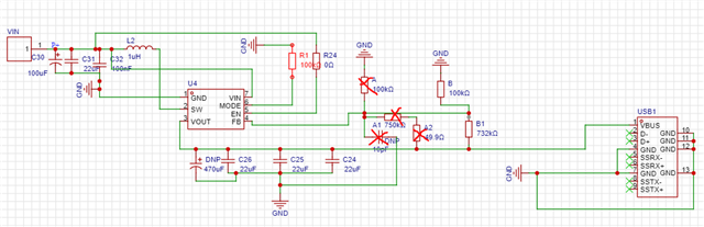

用TPS61022设计的升压电路。输入2.5-4.2v;输出5V但不能带载。1A放电,输出电压直接到0v。从0.1A升到1A,输出电压不会直接到0V但会一点点降低,当电流升到2A,输出电压会到0v。

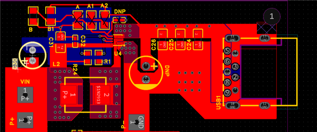

这是我的PCB布局。
HI
输入的GND走线没有做好,这里的电流很大的,走线太小,而且建议参照datasheet用2个过孔. (建议尽量参考datasheet, 功率回路尽量小)
其次就是确认功率回路饱和电流足够大。
