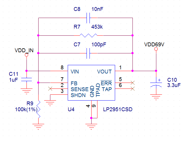

LP2951不工作
用LP2591CSD搭的一个电路,输入7.2V~12.5V,输出6.9V,电流50mA左右。电路图见附件。SENSE,Vtap和ERROR悬空。
空载上电以后,无论输入电压Vin多少,输出电压Vout始终等于Vin。当Vin=7.4V时,Vout=7.35V,FB引脚的电压是0.633V。将反馈电阻换成45.3k/10k,其他条件不变,Vout=7.35V,FB引脚电压1.15V左右。
已经焊了好几块板子,症状相同,可排除PCB和焊接问题。所用芯片是同一批,目前还没有替换。
请问我的原理图有什么问题吗?谢谢
