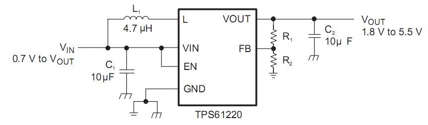

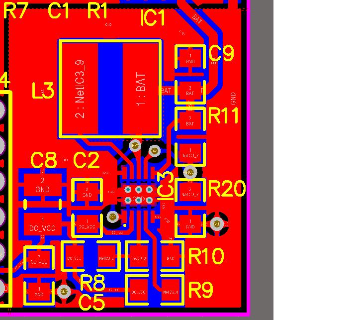

一个产品原先使用LDO,但是效率过低,现在考虑使用DC-DC,申请了TI的TPS61028和TPS61220芯片若干,搭了电路后,发现空载均正常,但是一挂载输出电压就急剧下降,接近输入电压,电路均是按照厂家推荐之电路,实在搞不懂,问问坛里可有类似经历者,请告知一二 输入3.5V,预设输出4.2V,负载电流12mA
您的layout与参考的layout相差比较大:
layout上芯片底部的PowerPad是取GND焊接的,同时这个GND面积需要尽量扩张,在您的layout中芯片底部与两侧是GND铜箔出宽度是缩减而不是扩张。右侧的GND面积偏小。
C2,C8,R20等的pad可按照参考,您的layout实际有缩小GND面积。
电感的layout, 需要参考EVM板, 电感的pad也要尽量的layout大面积,否则很容易出现寄生振荡。
Vin的电容尽量靠近芯片脚
