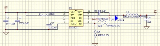

LM25011调不出来,输入输出间约3V压降,电路如图,请问下有什么办法,感谢。
原理图如下:

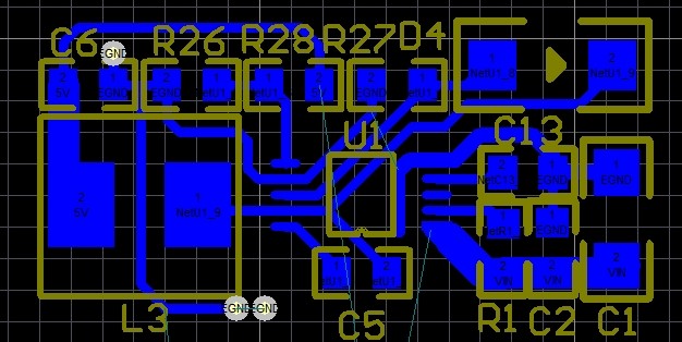

layout如下:
输入输出间始终是3V压降,请问问题出在哪,感谢。
