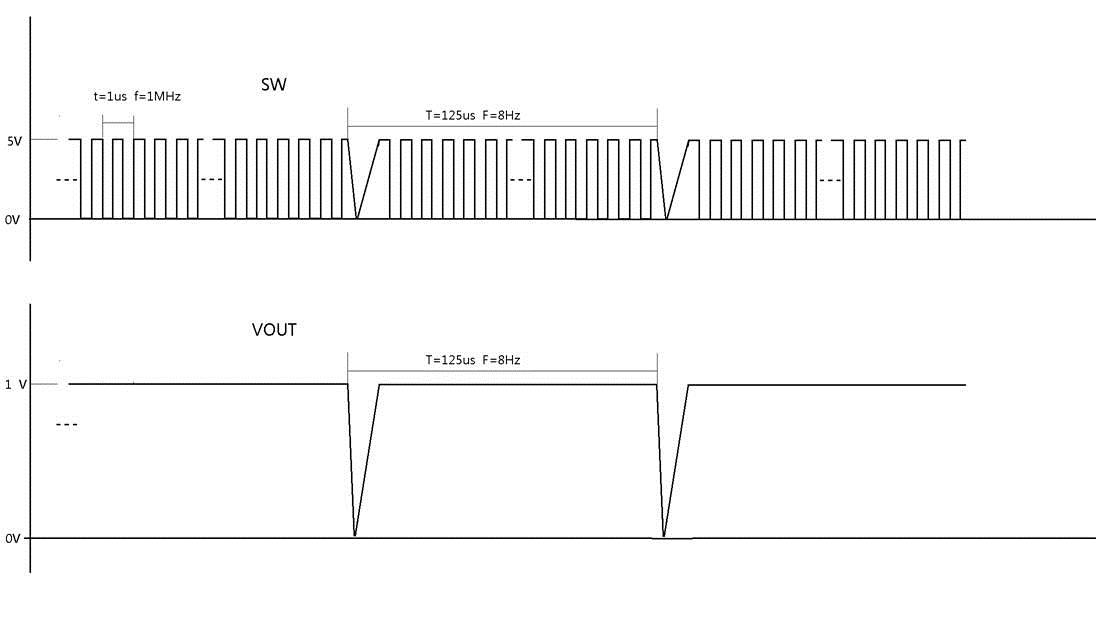

用TPS54618从5V转换到1.0V,PWM频率采用1Mhz,测量输出看到电源按80hz左右的频率间断,在正常的时间段内电压为1.0V.PWM也是正常1Mhz,但是输出有间断,间断品频率为80hz
  • Dear Liu,
    请问您此时的负载状况如何?能否上传SW(PH)和Vout波形?
    Best regards
    Na
  • 这路电源我们设计的负载要求是最大电流2A,后端负载没有异常(更换芯片后就正常了),波形我之前没记录,现在可以手动绘制一个示意图(输出间断的时间不记得了),见下图.   另外,我们现在产品生产的时候在这个芯片上也出现很多问题,很多芯片损坏或工作不稳定.由于我们自己没有生产线,生产时外包的,有点怀疑是生产厂家的回流炉温度控制有问题,所以希望了解一下我们这个芯片的焊接条件(芯片手册上没有描述)是什么.

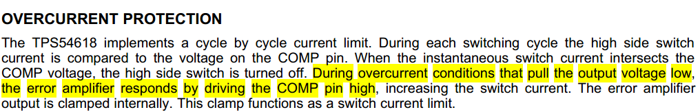

  • Hi 楼主,
    有一种可能的情形,电感可能出现饱和从而让电源工作于“间断”方式。所以我建议楼主再确认电感的电流波形,并传上来看看。数据手册有一段式关于过流保护的:
    希望对你有帮助。

  • 现在我的原始场景已经没有了,没办法测试负载电流波形了.
    但是我怀疑应该不是后端负载的位置发生了过流.因为我更换一个芯片以后电源就正常了.所以我怀疑是电源芯片本身发生了损坏导致的这个问题.我现在只是希望能从理论上分析一下具体是芯片的哪一部分出现了问题.
  • 楼主你好,
    没关系,即使原始场景很难再现,楼主也可以用现在能用的板子测下电感的电流波形,主要是想确定是否是因为电感饱和而触发芯片过流保护。 因为考虑到芯片参数的离散性,有可能你替换下来的芯片的限流值相对新换上去的限流值小,所以导致新换上去的芯片似乎能“正常”工作。当然这只是其中一个可能性,我们一个个来排除。
  • Hi
       这个应该是个别不良芯片的问题,属于质量问题,如果有兴趣可以找TI代理商,进行芯片内部电路分析,可以看到内部电路是那一块烧掉的或者是本身就是坏的(不过应该是要付费的)
