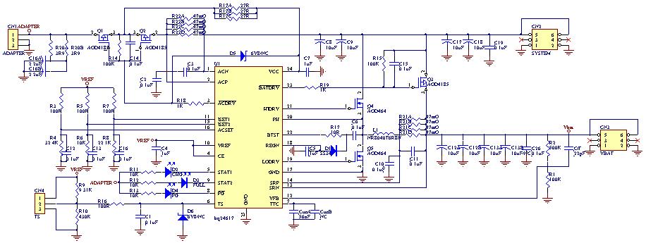

最近用bq24617做锂电充电电路时,发现装好的板子工作不正常。调试时输入供电用19V,输出连接4串18650电池。实际装配时R2=680K,R1=100K。
具体表现为:PG口接的LED正常亮,STAT1和STAT2接的LED均熄灭,R1上的压降有2.5V,输出电压Vbat比输入电压低1V左右。
从现象上开始认为是过压保护。但怎么都没有找到原因。不知还有哪些地方没有考虑周全,请指点一下。谢谢!
附件是原理图。

你好,
能发一张清晰一点的原理图吗?(最好能转成pdf格式的发上来)另外,你有没有检查一下板子上芯片,元件焊接等有没有问题?
你电路中Q1、Q2栅极部分的电路跟我们EVM板推荐的接法不太一样,你参考附件的原理图看看:
顺便给你个计算工具:
完全按照EVM板电路改了栅极部分的电路,还是没有改进,不知道该从哪里入手了。
你好,
你测试时是用的实际的电池,那Vbat的电压就是实际的电池电压,而你说Vbat电压比输入电压低1V是指电池包内部的保护起作用,断开cell和package了吗?若Vbat端没有电池,bq24617会有一个battery detection的功能,没有电池是无法正常充电的。
