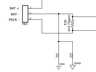

您好,在BQ34Z100 EVM的原理图中,Rsense是连接到了PACK-和BAT-之间,是PACK-连接外部负载或充电器的负极,这是电量计在电池端和电池组成的独立模块的设计。

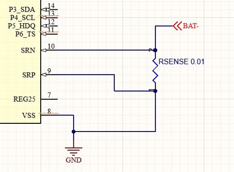

1.但我想将电量计和充电器IC等放在一个板上,电池外部连接。此时,我没有PACK-和PACK+的端子的概念,此时对外仅有BAT+,BAT-用于连接电池,电量计和充电IC是共地的,我是否可以做如下 的连接,BAT-和地之间连接RSENSE。
2.我是否也可以在电池的正极BAT+和BQ34Z100的端口BAT之间连接RSENSE?
