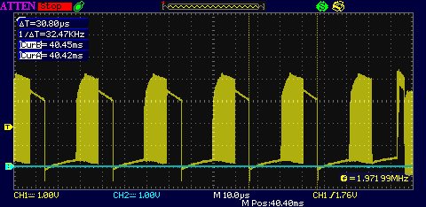

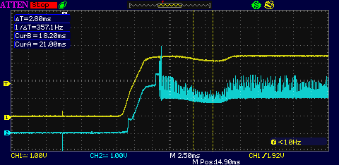

boot引脚波形与3.3V输入波形,蓝线上BOOT,黄线为输入

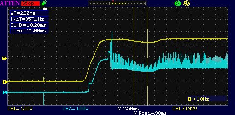

PH不正常波形

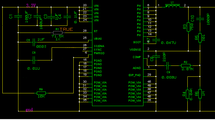

能否把您电源的输入输出简单描述一下?并测一下SW的波形?您还可以采用TI的webench来验证您原理图设计是否正确。
希望这些可以帮到您,谢谢

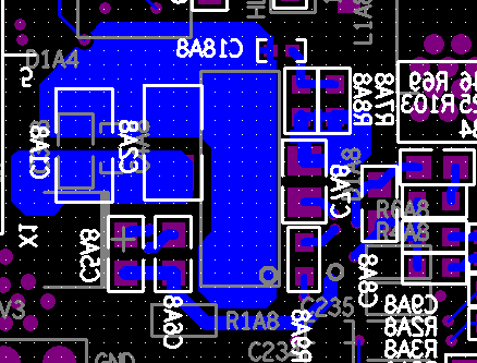

楼主,能不能把原理图上传一下。BOOT电压上不去,MOS管的驱动会受影响,PH波形不对这是很正常的。楼主的VBIAS引脚用的多大电容?可以尝试一下把这个电容稍微加大一些,再去测试一下。另外,楼主是空载上电还是满载上电?试一下先空载,看看能不能工作正常。

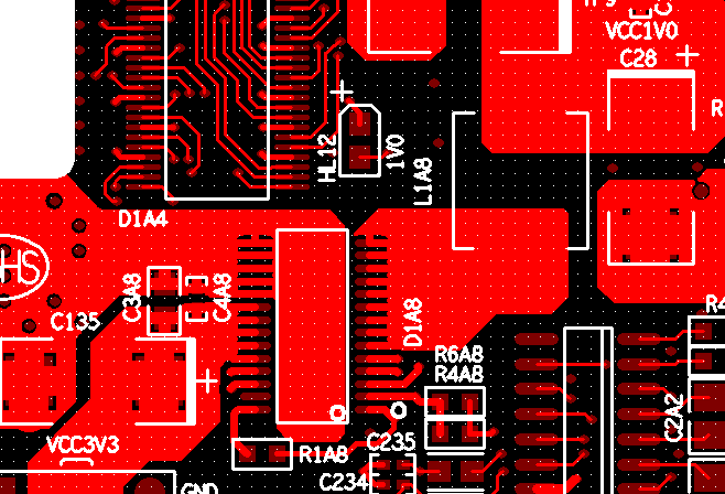

楼主,不排除你说的这种可能。不过TPS54610底部有一个焊盘,是powerpad,焊接的时候需要注意,良好焊接。楼主方便把正常工作的电路板上的TPS54560换到出问题的板上么?这样再去测试一下,看看是不是焊接的问题。另外,楼主方便把电源部分的PCB截图上传么?

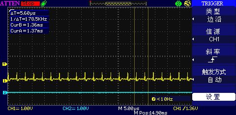

上一层楼异常振荡工作的芯片替换后,开关电源工作正常。
楼主,照你目前的情况来看,有可能真是芯片的问题,你把所有出问题的板子,芯片换掉之后都正常工作了么?
小样阶段,因采购周期问题,从不是很正规的渠道。今后不能这样采购,害死人。
