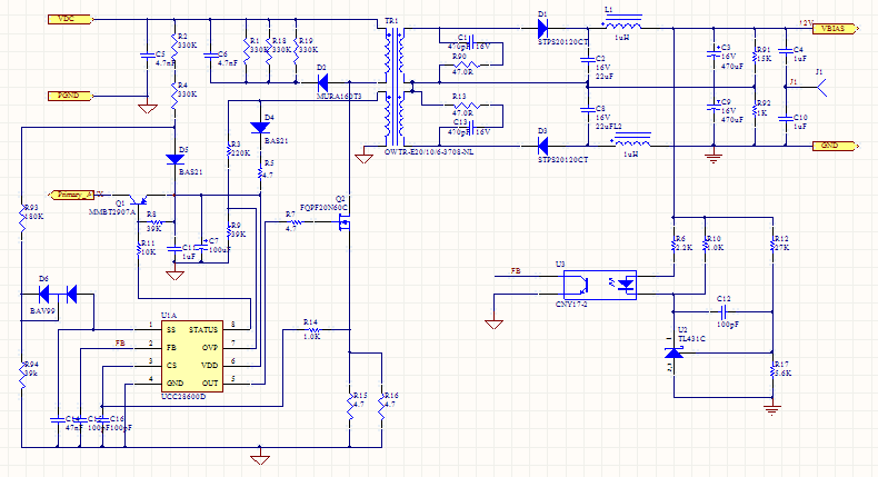

您好。
我用UCC28600做了一款后备电源(standby power),参数如下:
1 输入220VAC整流后的286VDC 或 PFC后的389VDC
2 输出12VDC 1A
3.变压器TR参数
磁芯:EE19
匝比:A--7:1 B--1:2
A路: 初级(1--2):匝数:28  最高电压--400V 最大电流:0.15A
B路(激励): 初级(3--4):匝数:2  最高电压--25V 电流:0.02A
A、B路: 次级:匝数4  最高电压--40V 电流:1.15A
功率:12W
频率:100kHz
电感量:2.7mH
上电后的情况是:电压无输出。
检测UCC28600各脚信号,总结如下:
1. SS脚:1.6V的启动脉冲,方波。周期100ms.
2.FB脚:6.4V的脉冲,方波。周期200ms。
3.CS脚:0V。无信号。
4.STATUS脚: 10.6VDC, 电压波动,信号为锯齿波,周期1s。
5.OVP脚:0V,无信号。
6.VDD脚:电压摆动,VDD线性地从8V升到13V后又下降到8V,是不对称三角波性,周期约200ms
7.OUT脚:无输出。
8.GND脚:正常接地。
我是第一次使用ucc28600。不知故障出在哪里。
请求您的帮助。
