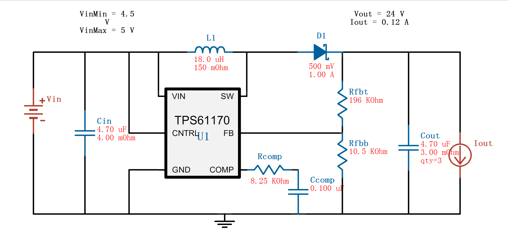

    关于你COMP引脚上的电阻电容的选择,你可以使用Webench来进行验证。
    http://webench.ti.com/webench5/power/webench5.cgi?VinMin=4.5&VinMax=5.00&O1V=24.00&O1I=0.12&base_pn=TPS61170&AppType=None&op_TA=30&lang_chosen=en_US&optfactor=3

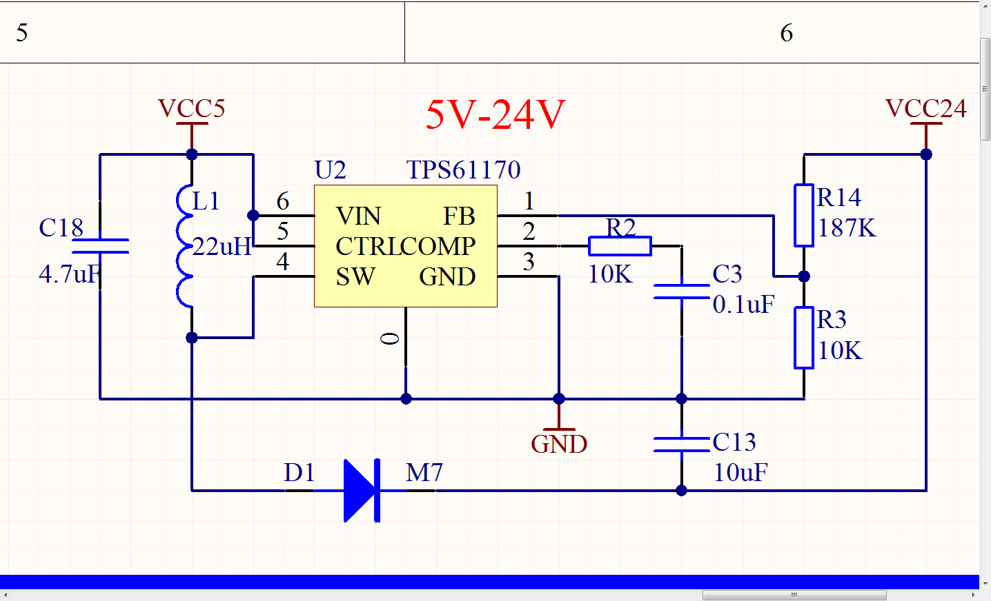

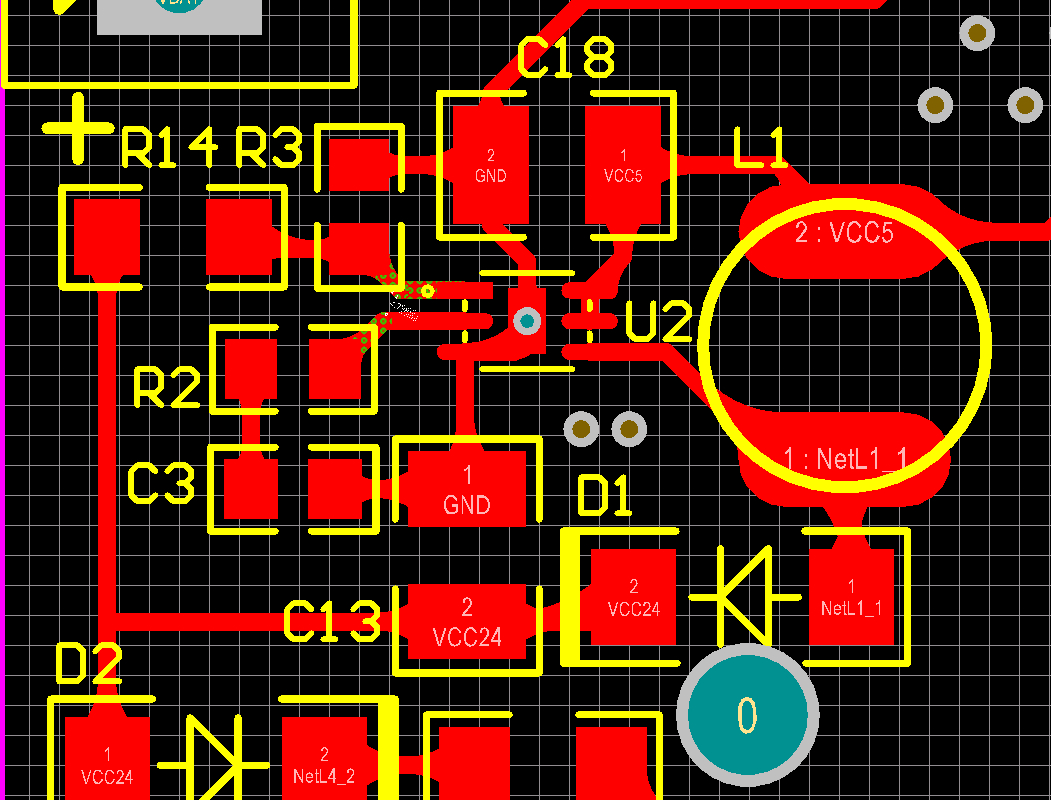

  • 你好,我今天使用tps61170焊接了两块电路板,发现Vout为4.45V,我的输入电压为5.00V,两块电路板结果都一样;当把输入电压升为10V时,Vout变为9.4左右,大概一个in4007的压降,芯片焊接时方向都正确,请问为什么会出现这种情况。谢谢!下面是电路图和pcb布置图。
    图1.SCh原理图
    图2.pcb布置图
    图3.webench仿真结果
