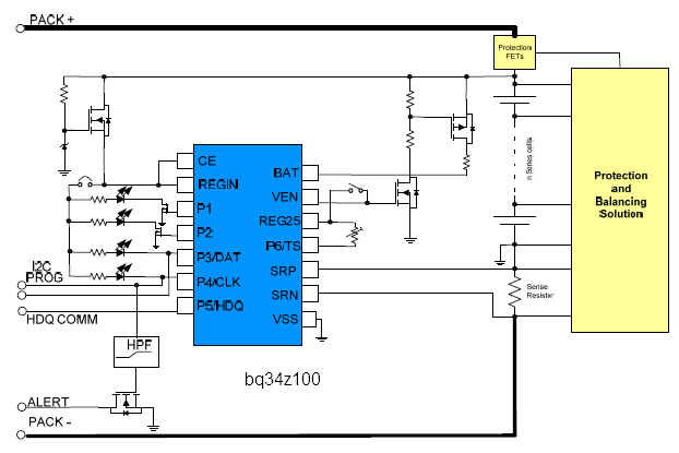

除了BQ2013H用于铅酸蓄电池的电量检测还有哪个,能推荐一款性价比高的吗?BQ2013H工作温度范围是0到70°C 太窄了
The only other option is bq2060A. It is newer than bq2013H.
www.ti.com/.../bq2060a&lpos=See_Also_Container&lid=Alternative_Devices
即将推出的 bq34z100 应该更理想.附件是电路方块图. 这是一款纯电量计,可适用于单节乃至多节的各种化学成分电池,锂电,铅酸,镍氢...
如果感兴趣,请发电邮地址.
目前还没有正式推出,麻烦您随时关注TI官网的信息。此外,下面bq34z100evm也是在PREVIEW的状态。
