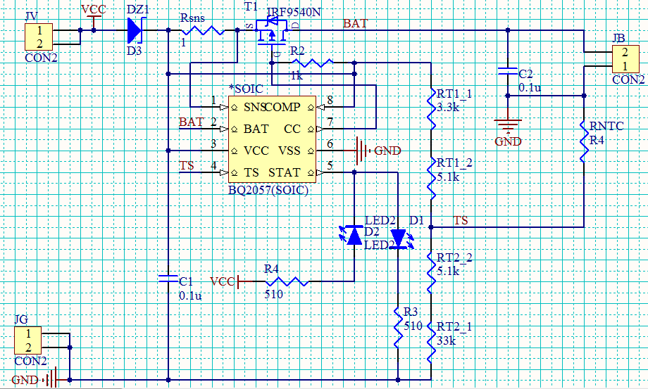

各位大虾,小弟正在做一个手机充电电路,最开始的时候用的是bq2057,4.1v的那个,电路原理图的和pcb板图在附件里。参照的是TI bq2057数据手册里面的,但是我用的采样电阻是1欧10w,mos管是p沟道的F9540N,最开始正向串了一个5.1v的稳压管,后来把他短了。开始也用了NTC电阻,然后RT是根据手册里面的公式算 的,采用的是两个指示灯。现在就是有个问题想请教,我想提高他的充电电流,在我的电路进入恒流充电的时候也就是Vbat大于Vmin门限的时候,MOS管的导通程度严重影响了充电电流的大小,最大电流380mA。于是我想换一个mos管,打算用TI的CSD25402Q3A不知道行不行,还有个就是我想把TS端不用,也就是温度故障功能不要,该怎么接,那两个RT取值好多。感谢!
