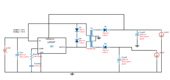

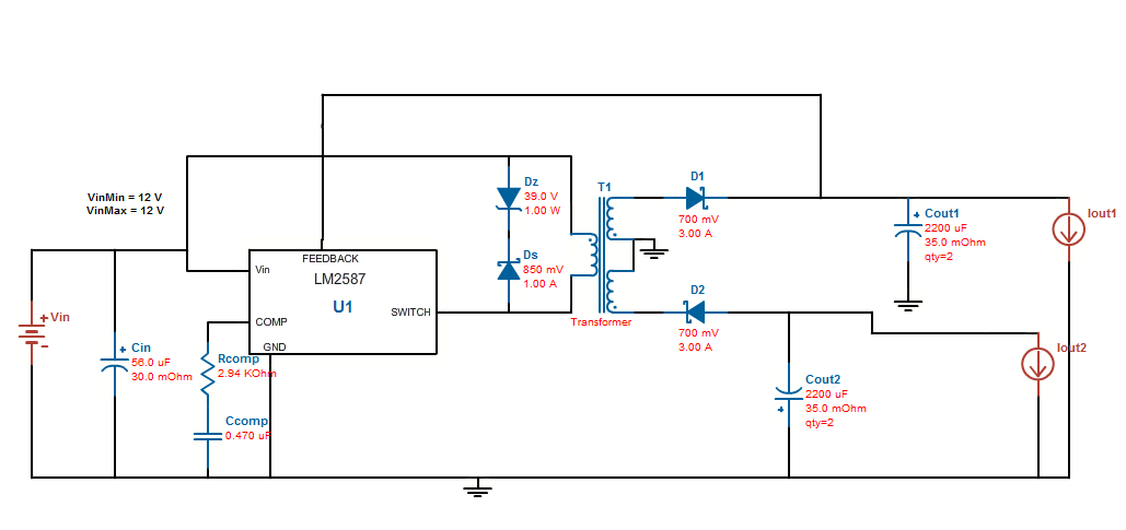

手头有个项目,要求输入电压12V,输出负12V和正负5V,其中,正负5V是给运放和比较器等供电,要求输出正负5V纹波小,功率大(1A左右),布板尺寸尽可能小。
请各位大虾给个合适的电源方案或芯片推荐,谢谢!

可以采用TPS54360 +耦合电感做正负电压输出,然后在输出增加1A输出的LDO 等到低纹波低noise的双电源供电。
或者用2片TPS54160来设计,一个做正的5V输出,一个做负的5V输出。
http://www.ti.com.cn/product/cn/tps54160 TPS54360是TPS54160的3.5A输出版本,参照双电源输出的设计:http://www.ti.com.cn/general/cn/docs/lit/getliterature.tsp?baseLiteratureNumber=slva369&fileType=pdf
Hi
LDO可以选择TPS7A4700和TPS7A3300等1A输出的LDO: http://www.ti.com.cn/product/cn/tps7a4700
如果电流超过1A, 可以选择其他TI的更高电流输出的LDO.
