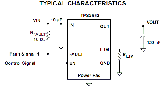

推荐一款 TI 公司的 TPS2552/53 和 TPS2552-1/53-1 电源分配开关, 该器件工作电压为2.5V到6.5V, 常用于需要精密限流或大容性负载与可能出现短路的地方. 设计非常方便, 仅通过一个外接电阻 Rlimi 在 75mA 和 1.7A 之间调整限流阈值. 这个电阻取值范围从 15KΩ到 232KΩ, 与限流阈值大体成反比关系, 限流精度达±6%. 并具有 2us 快速过流响应速度, 通过 FAULT 引脚输出状态, 由于是限流器, 当应用中发生过流或短路, 器件限制输出电流在阈值点, 所以过载因素撤除后会自动恢复. 当然还可以将 EN 引脚与 FAULT 相连, 让 FAULT 信号控制 EN 信号, 达到短路保护的功能.
器件内部的 MOSFET 开关导通电阻典型值为 85mΩ, 所以导通功耗不大, 另外本器件还具有过热关断功能. 以保护器件不至于过热损坏.
下面是典型应用图.
