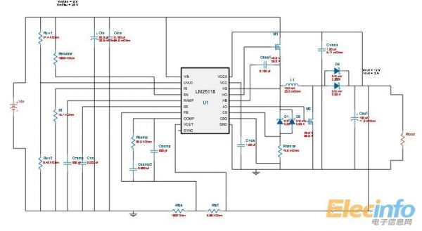

这几款芯片参考下,但不是8脚的,希望对你有帮助,LM25118,LM25118-Q1,LM5118,LM5118-Q1
