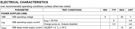

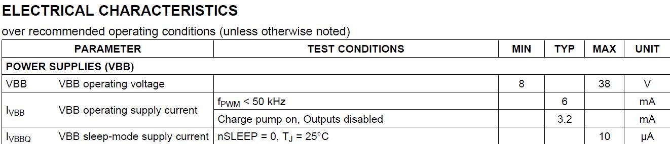

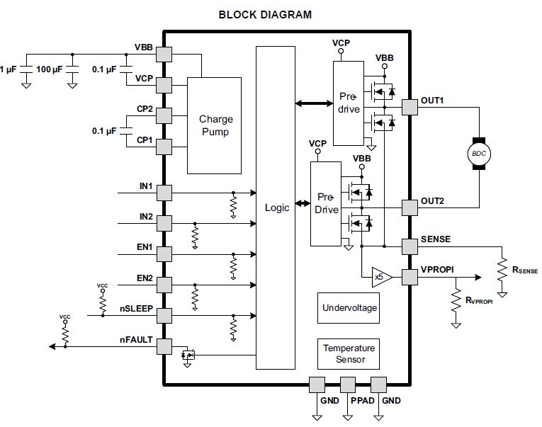

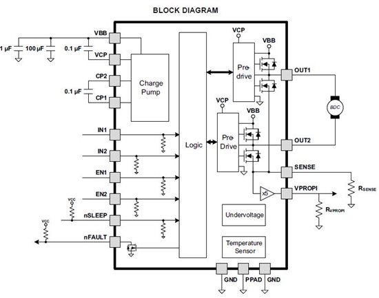

       我正在设计一个恒流的线圈驱动(类似于直流电机),驱动电流大小为100~500mA。
       看到DRV8816带SENSE引脚,可以基本满足要求。把DCDC电源模块的输出经过VBB引脚到GND的电流记为Icc,   把SENSE引脚到地的电流记为Isense,
那么Icc是不是大于Isense?(Icc-Isense)是不是一个定值,大概是多大?Icc-Isense)的大小有没有规律?
      第一次做这个设计,在TI网站也不到DRV8816的仿真模型。
datasheet下表上,的IVBB如何理解?是不是就等于Icc-Isense)?
