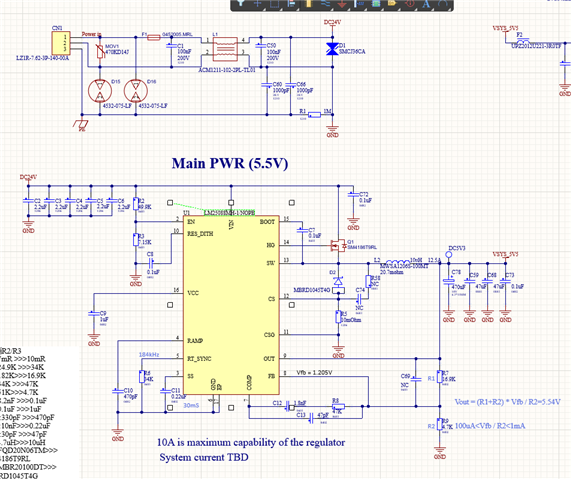

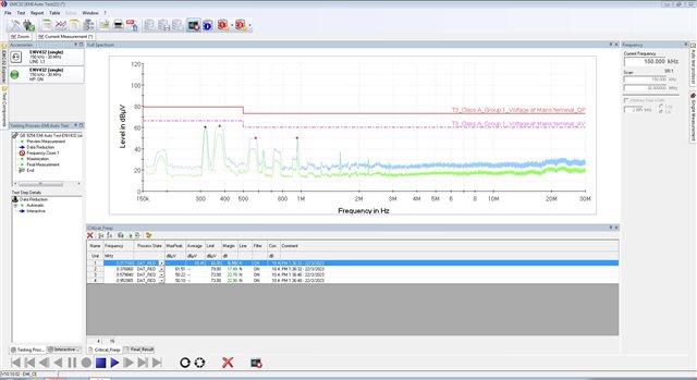

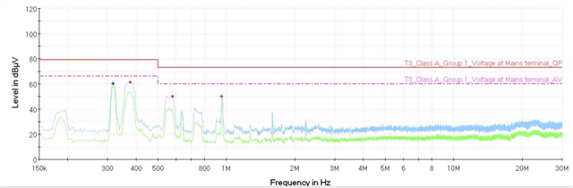

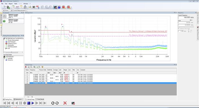

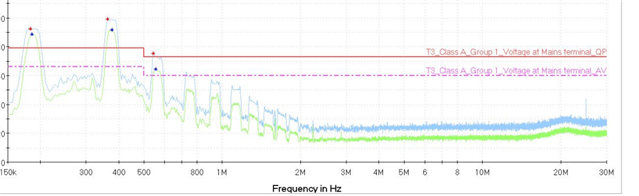

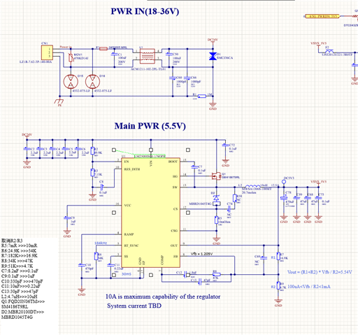

你好:
在使用LM25088MH电源芯片做传导骚扰时,不带负载时,传导骚扰没有超过限值,但是带负载时,就超过限值,请问下您这变有什么建议呢?下图为带负载和不带负载的限值,和原理图
