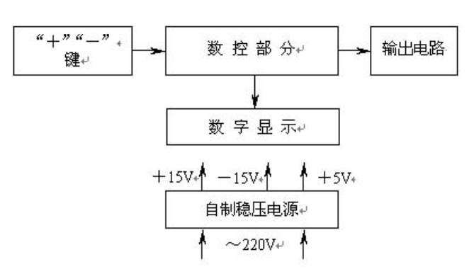

设计出有一定输出电压范围和功能的数控电源。其原理示意图如下:
二、设计要求
(1)输出电压:范围0~+10V,步进0.1V,纹波不大于10mV;
(2)输出电流:500mA;
(3)输出电压值由数码管显示;
(4)由“+”、“-”两键分别控制输出电压步进增减;
(5)为实现上述几部件工作,自制一稳压直流电源,输出±15V,+5V。

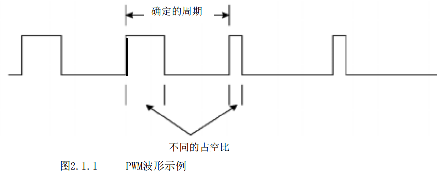

PWM ( pulse-width modulated)脉宽调制信号是一种具有固定周期T,占空比可调的数字信号(如图所示)。如果PWM 信号的占空比随时间变化,那么通过滤波之后的输出信号将是幅度变化的模拟信号。因此通过控制PWM 信号的占空比就可以产生不同的模拟信号。

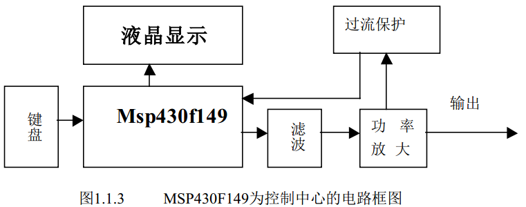

2 .电路框图
MSP430F149 有充裕的I/O 口资源可供使用,把键盘和液晶显示直接与I/O 口相连,并用 I/O 口模拟液晶的读写和控制时序,大大简化控制电路。利用MSP430F149 自带的Timer_A 和 Timer_B 输出 PWM 波形,只需要外接简单的的滤波、放大电路,就可以达到各项设计指标的 要求。应用MSP430F149 的中断功能,还可以实现过流提示,以确保设备安全工作。该设计还实现了过流保护,产生过流时,电路会自动调节,保证设备能够正常运转。

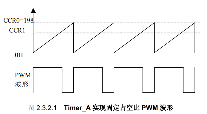

我们将Timer_A 配制为增计数模式,在这种模式下计数器计数至 CCR0,然后复位从0 开始重新计数。我们设计的直流电压要求是0—9.9v,步进0.1v,共有99 个状态。如果我们用两个单位计数值表示一个状态,那么总共需要198 个计数状态,所以我们令CCR0=198。 我们用 TA1 和CCR1 来产生直流电平 (即输出固定占空比PWM 波形)。为此我们将TA 配置为工作在比较模式,输出模式选择模式7,即PWM 复位/置位模式。如图所示:
本设计中,可以直接用键盘输入所需要的电压值,并且可以通过键盘上的 “+”“- ”按键
调整预输入的电压值。比如我们从键盘得到4.5 ,软件处理过程为:
CCR1=4.5*10*2
计算完成,直接把计算结果写入CCR1 寄存器即可。
如果再从键盘得到一个“+”,则CCR1= CCR1+2。再把计算结果写入CCR1 寄存器。

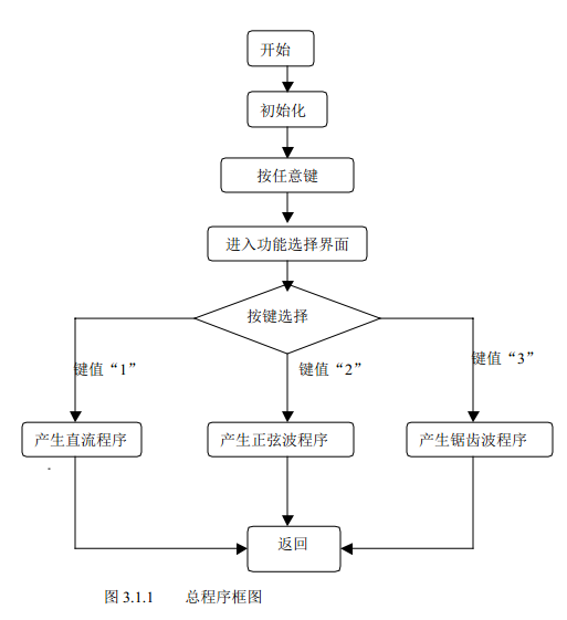

三.程序框图
