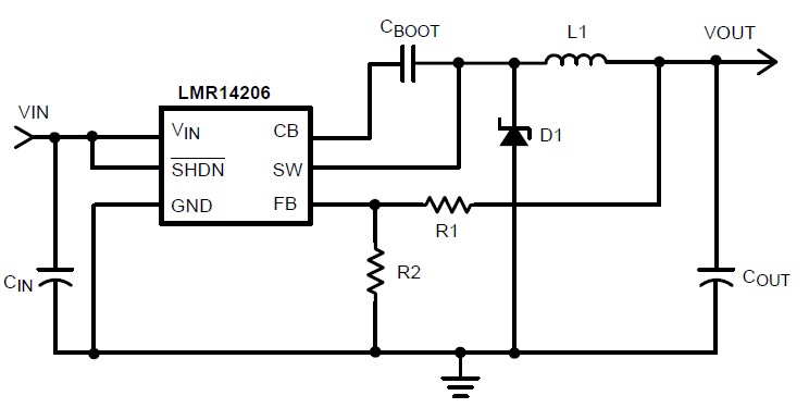

1.一直用LDO降压稳压,最近项目里面电源要求输入10V~35V,输出250mA,输出5V稳压,发现LDO发热太严重。请问有没有合适的DCDC电源芯片,要求BOM面积尽量小小。另外系统要给MCU供电希望纹波尽量小。请问各位朋友给点建议。。

您好,可以使用webench软件进行筛选,简单方便,输入 input电压,output电压,output电流,点击开始设计,在得到的结果中,点击Voutp-p进行从低到高进行排序,同时注意一下Bom footprint,就可以筛选出比较合适的方案了,不妨试试。

14206这个系列确实很简单易用,我选择了14203,因为要批量化,貌似成本低一些
