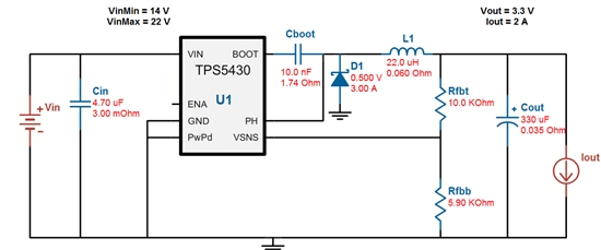

偶然的机会见到了ti的销售,当时给我推荐了TPS5430芯片,后来在项目中一直使用此款芯片。电路比较简单,但是效率和器件易用便于调试。也推荐给了很多同事。下图是我在应用中的电路:
下图是webench上面的应用电路。和上图对比,发现了应用电路还多了一个ena的控制,其实是没有必要的,在实际贴片中这两个电阻R274和R275是不需要焊接的。
