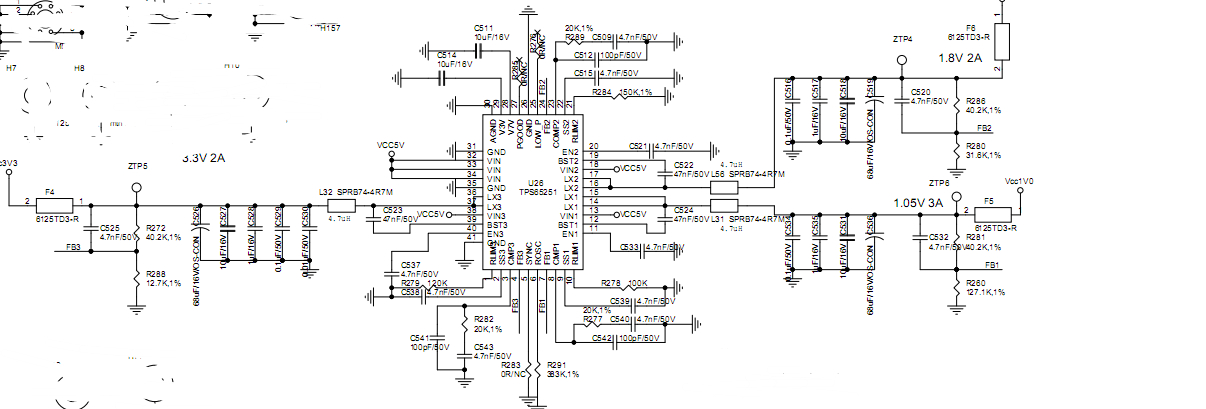

之前在设计中需要用到时序控制,但是需要3.3V,1.8V和1.2V,后来就选择了TPS65251芯片,同时可以输出三路,而输入可以从4.5到18v。

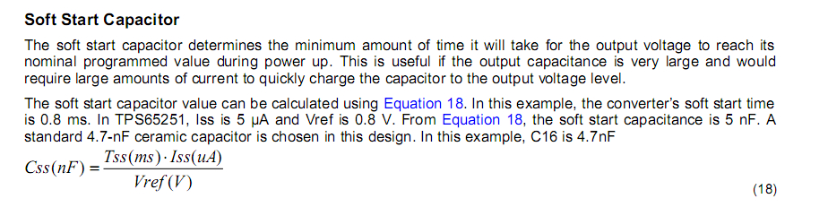

通过控制下图公式中的CSS就可以控制相应通道的开启时间。

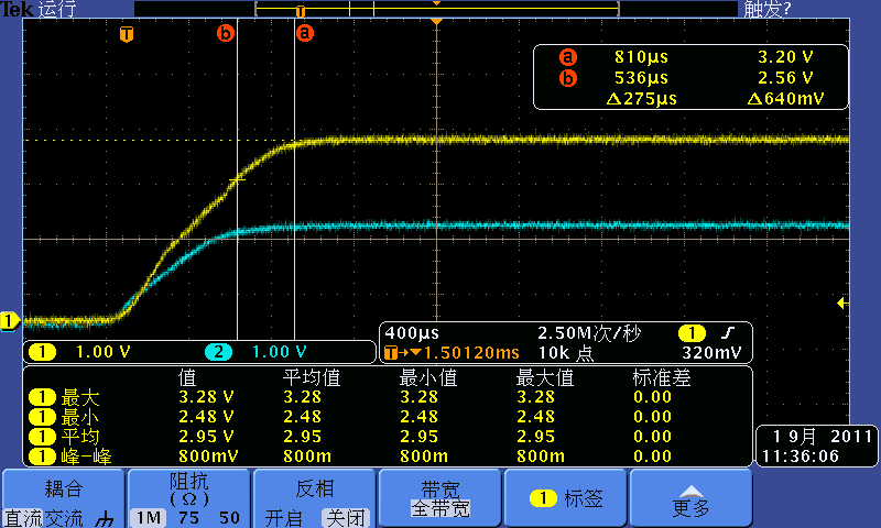

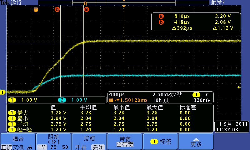

下图是测试波形:
