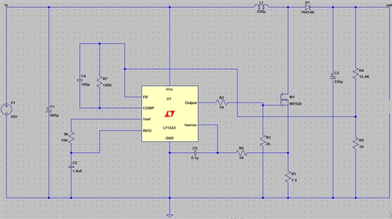

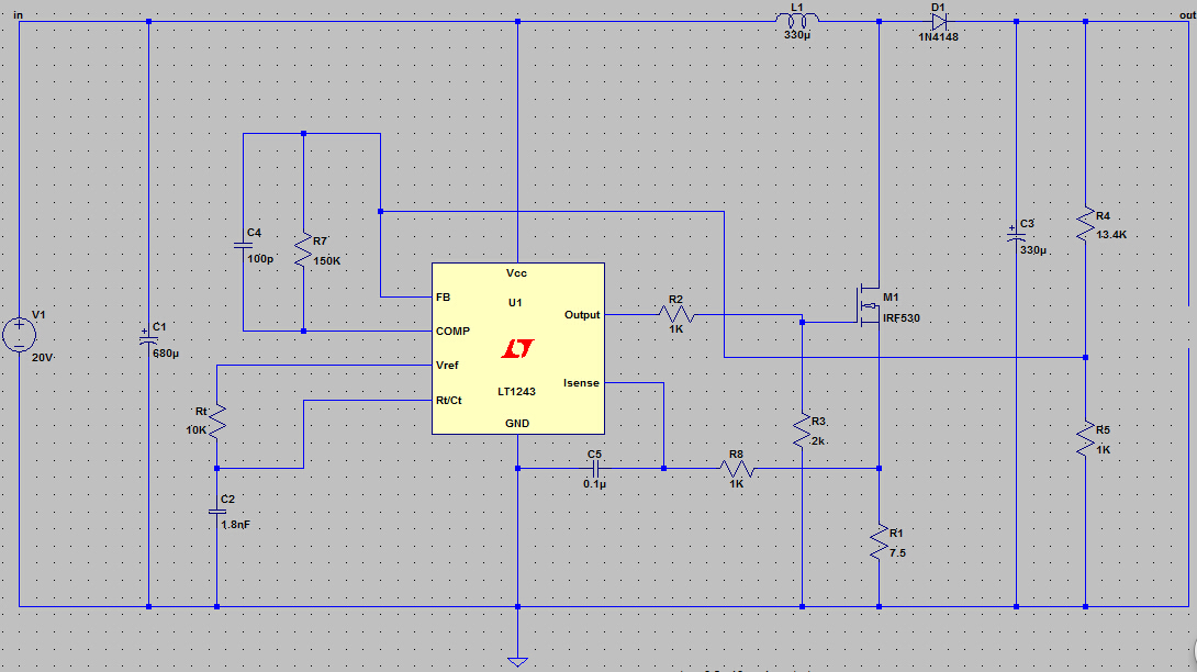

最近自己仿真了一个2013年电赛电源的题目,但是仿真和自己实际焊出来的效果太不一样求助T T.....................输入24V输出36V的DC-DC变换器,电路图如下:

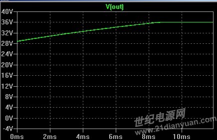

仿真效果:
24V的直流输入,输出36V稳定的直流电压。

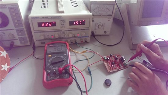

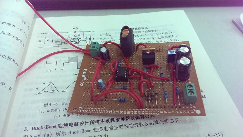

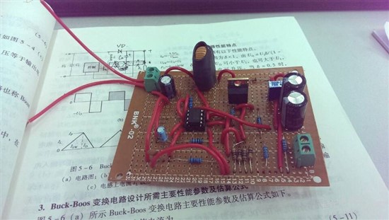

焊接的电路,PWM控制芯片用的是TL3842P和UC3842、LT1243一个类型的,开关管用的是IRF530N,整流管用的是1N4148,电感330uH(比较丑,可以笑一下):

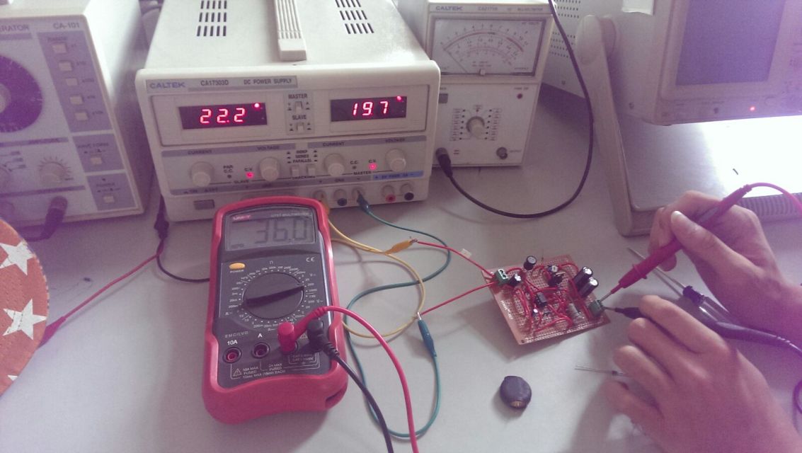

测试效果,理论上20~30V之内的输入电压都能升压为36V的直流,这里接的是20V直流。但是输出电压和输入电压差不多,也就是说未达到升压效果。

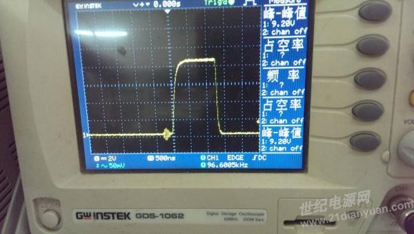

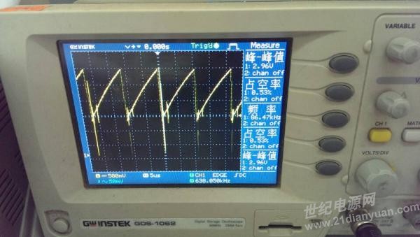

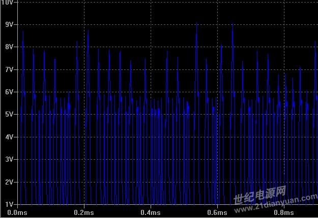

下面测了几个关键点的波形 :

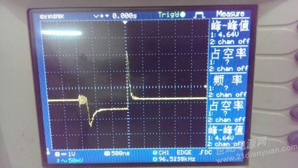

1.开关管G极波形
实际测:

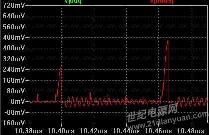

仿真时G点波形:
2.开关管S极波形
实际:

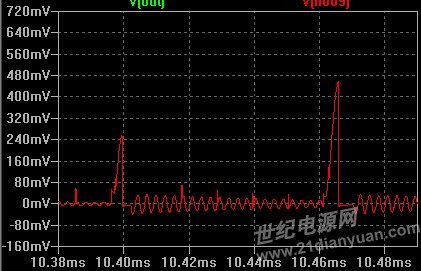

仿真时稳定时S极波形:

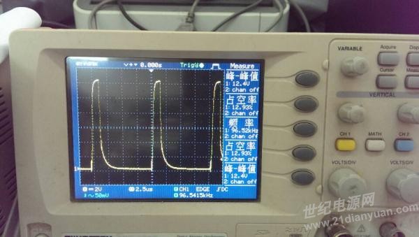

3.开关管D极波形
实际测:
仿真D极稳定后:

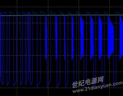

4.PWM芯片4脚振荡脚波形
在实际测量中,电流取样电阻R1会很热,明显是功率比较高,我就用了4个10欧的电阻并联分流,但还是很热,测试了一下,电阻的电压是0.97V。
这是我做的第一个开关电源,没有什么经验呀= =。不知道怎么检查问题,看测试的波形,只能判断电感没能达到效果,但不知道是不是电感问题?望各位大神能看出些问题....本人大二电子信息工程专业的学生~~~。谢啦
