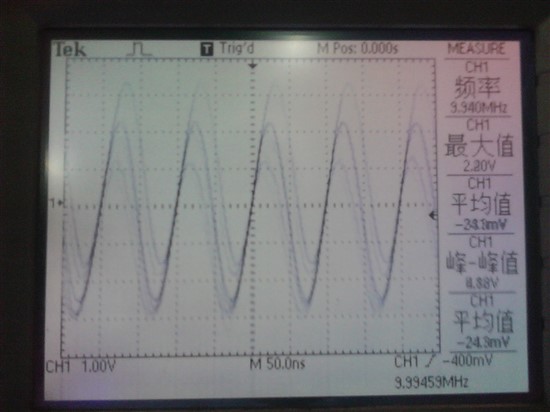

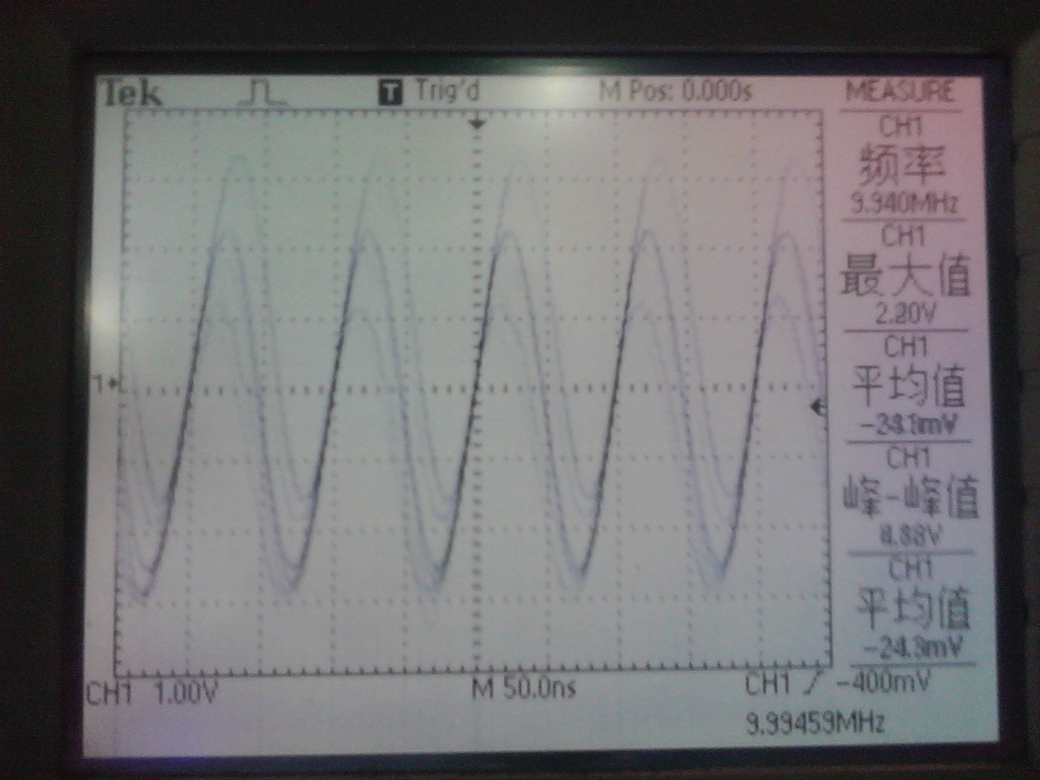

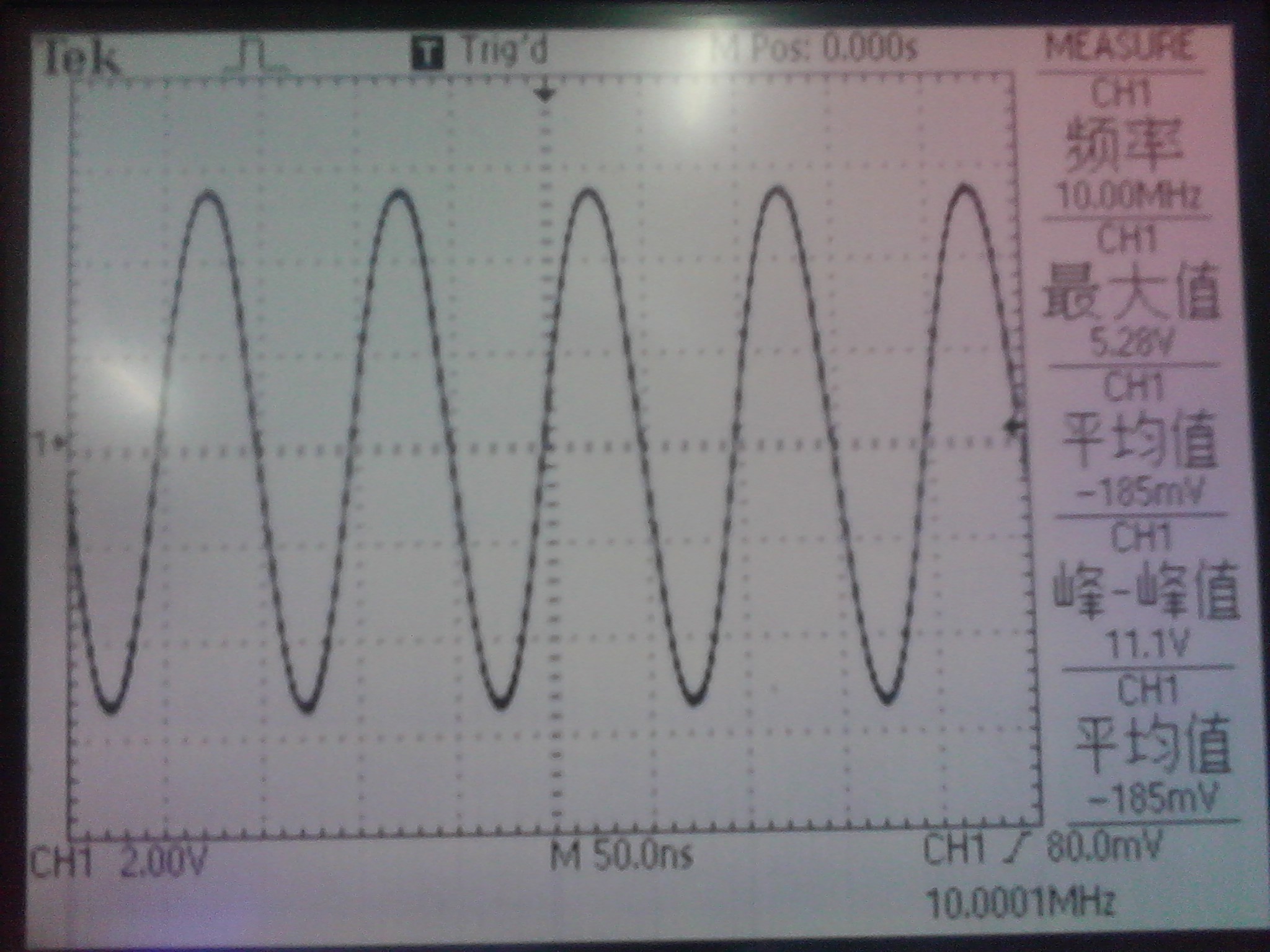

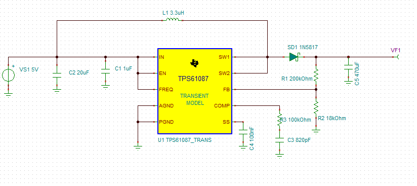

我需要TPS61087升压芯片将5VDC升压到15VDC给THS391功率放大供电,经过一番调试后,输出到达要求,但是功率放大输出波形和用电源板供电的波形相差甚大。用电源板供电输出波形能满足测量要求,但是用TPS61087供电的波形却像是振荡了一样,但频率是对的。两幅图的产生的唯一区别是电源的区别。有很多人说开关电源产生的直流电会有纹波,请问是不是纹波的影响?如果是,纹波的影响怎么这么大?不是的话,又会是什么原因?
