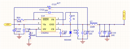

输入电压+5v,利用LM2824做-5v。请问电流可以做到多大?
由于SW脚只能承受-0.3V,而SS1040导通电压会超过此值,因此;不建议用这个IC做负电源。
能否推荐款 要求电流最好能到600ma左右,谢谢
TL497A和TPS63700都可以,建议看看。
