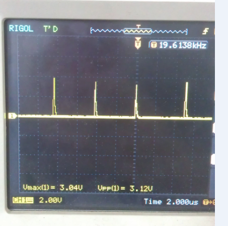

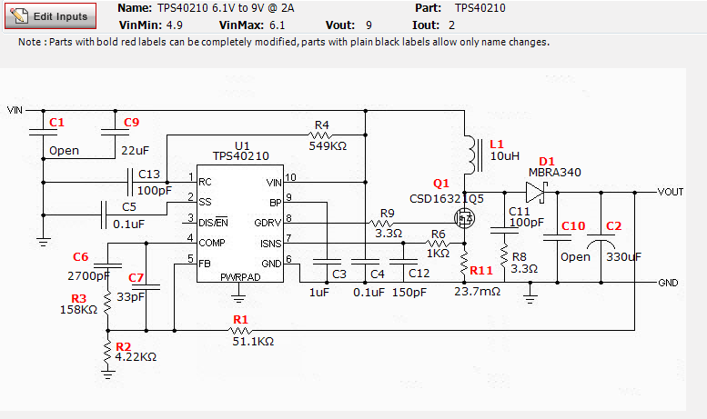

我用tps40210 做6V-9V的DC-DC 转换,电路原理图如下
按着电路图我用洞洞板焊电路,不同之处就是输入、输出加了1000uF,470uF的电容,我把ISNS引脚的毫欧电阻给短接了,电感用的是20uH的(跟电感大小应该没有关系)。结果空载的时候能升压至9V,一加负载就掉电压,加100欧姆电阻式降了1V,加10欧姆电阻时直接就降到6V,怎么调都上不去。

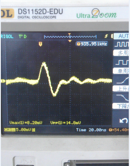

这是各引脚波形图

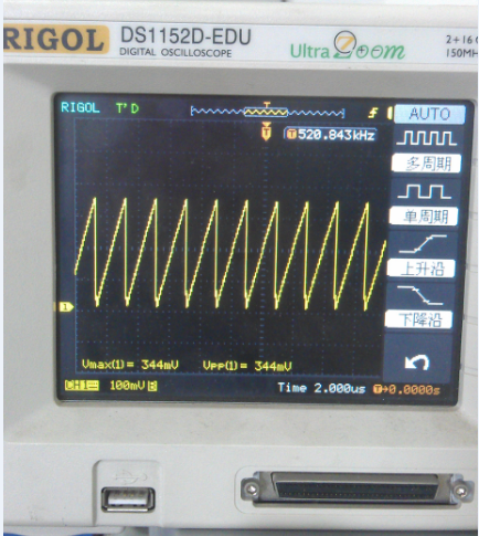

RC引脚能起振

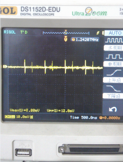

上面是COMP引脚(右侧为展开图)

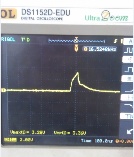

上面是GDRV引脚波形图(右侧为展开图)

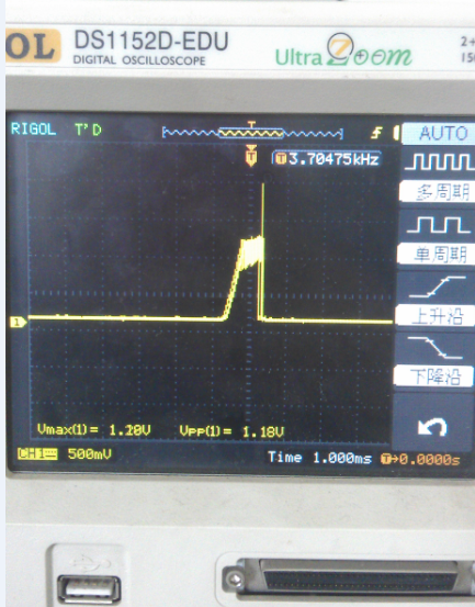

后来我在尝试修改电路时,不知道哪里改错了,电路不升压了,输入与输出一样,但是它的RC引脚还是能起振,波形与第一张图一样。但是芯片的GDRV引脚波形图不对了,具体如下(右侧为展开图)
而且COMP引脚无波形。我找了好久都不知道原因所在。重新焊了一块板子也是同样的问题,升不了压。请各位大牛们先帮我看看究竟是哪里出问题了,为什么不能升压了。然后再帮忙指导解决负载问题。需要任何引脚波形我都愿意提供,本人真心希望能解决这个问题,请各位大牛不吝赐教!
  • 电感的大小和带负载能力是相关的,如果感值太大带载能力就变弱了,所以实际的电感值应该在计算的ccm稳态最小值的基础上即可,软件中选择的10uh以及是给了俗量了。所以你前面的问题,建议你跟换一个10uh的电感验证一下。谢谢!
  • 后面没有正常的pwm波形,建议你仔细的比对一下实际电路图与软件给出的原理图连接上是否有差异。因为你第一次有正常的波形,所以硬件连接错误的可能性会比较大。谢谢!

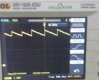

  • 你好,按你说的,我仔细检查了电路图,发现了硬件连接问题所在。现在电路能升压到9V,可是它的输出电压不稳定,是从10V到8.8V成锯齿波下降,具体如下

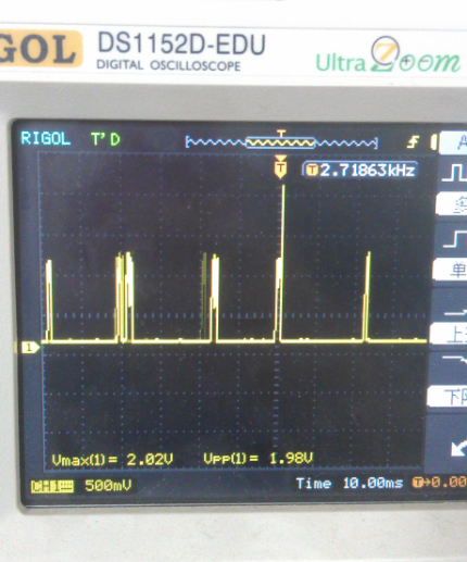

    另外,我观察到芯片的COMP引脚和GDRV引脚虽然能显示PWM波,但是在示波器上观察它不是连续显示,而是间隔显示,隔1-2s显示一个PWM波,即使我怎么调整示波器的时基轴也是这样。这跟我之前观察的PWM好像不太一样。这PWM波的不连续和电源不稳定有联系吗,怎么解决电源不稳定的问题?谢谢。

  • 你的电路存在多个问题:
    1:R11不要短接,需要放置一个小电阻。
    2:你的电感采用的是20uH,但是你没有给出电感的电流最大值。很又可能是电感饱和了。
    3:输出呈现锯齿状,很明显就是低频震荡。但是你的低频震荡频率非常低,说明是IC被保护了。不停的开启停止。
    解决方法:
    1:把R11加上。
    2:确定电感没有饱和,或者换用一个20uH,承受电流足够的电感。
    光看输出电压呈锯齿波下降不能确定问题到底在哪里。可能是受保护了,也可能是电路反复的在启动阶段震荡。

  • 楼主比对下实际电路图与软件给出的原理图连接上是否有差异。第一次有正常的波形,之后没有了,所以硬件连接错误的可能性会比较大。
