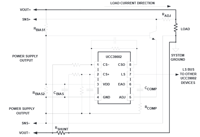

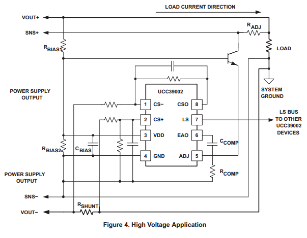

谁有适用于24V或者48V的均流电路,给参考一下。
看资料给的都是5V或者12V的应用电路,如果用UCC39002搭建一个这种相对比较高的电压输出,有哪几个地方要注意?

还有供电问题,以及可以耐受的最高共模电压都需要考虑,记得艾默生有一个专利电路,可以查查看。
3脚是调整端,要均流肯定是要通过调整端最终来实现调整输出电压,通过3脚调整电压环的基准,或者通过输出调整输出采样。
给你推荐一个资料:UCC39002的应用
