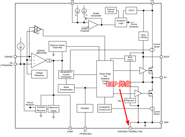

TPS54335A: 请问 ETP焊盘,与GND 什么关系。
Part Number: TPS54335A
你好
请问 TPS54335A Exposed Thermal Pad  是内部与GND连接在一起么?
我去用万用表测量发现 ,TPS54335A   ETP 与 GND 是不导通的,请帮我确认,ETP 与GND是什么关系?
  • HI
         不是特别确认,但是应该是不连接的,只是我这边没有芯片可以实地测试。原因是PCB板上是需要芯片GND连接Powerpad的,并且借助大面积的GND通过充分焊接Powerpad散热。
         其次,如果你的芯片购买自TI是不用担心这个问题的,原因是购买渠道是TI判定芯片质量的唯一标准,建议直接找TI购买。
