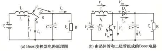

http://www.ti.com.cn/cn/lit/an/zhca041/zhca041.pdf
请参考以上文章。
您好,
请问具体应用是啥?有没有电流的要求?
如果只是需要转负压的话,可以使用普通的buck电路实现,比如tps5430。
昨天好像回答过这个问题了,电感的位置肯定要变的,但是不推荐这么使用LM5118。
