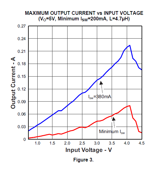

我按照TLV61220技术手册的典型电路搭好电路,输入电压为3.7V,没接负载时输出为5V,当接100欧负载时,输出电压就降为3V,这是什么问题,该怎么解决?
我要接的负载是传感器,这个传感器必须是5V供电,电流是75mA, 看图表3tlv61220能够输出能够满足75mA的,但是按典型电路接好后,在接传感器,测tlv61220的输出端的电压就不是5V了,是3V左右
看图3具体值也不好说,不过存在小于75ma的可能性,而且实验条件有所不同,包括电感不同等也会造成有区别。
不过你可以把输入电压适量调高些可以调到4V以上,看能否起来。
用稍轻的负载看看是否能正常输出。
我们的电感是3.3uH,负载是200欧,当输入电压是3.7V输出是2.98V,输入电压是4V时,输出是3.3V。这个数据和负载是100欧的时候相近。
谢谢大家,我们的电路好用了,之前是因为用面包板搭的电路,芯片与元件之间的距离较远,从新排布使它们连接紧密后就好使了。
