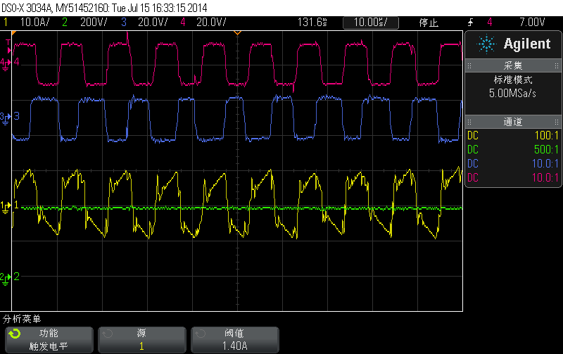

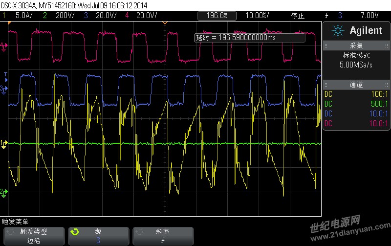

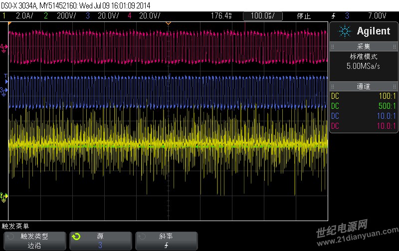

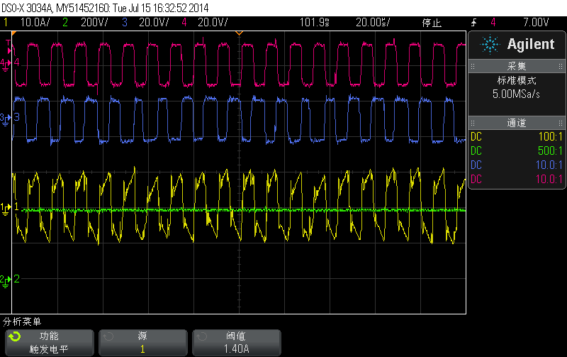

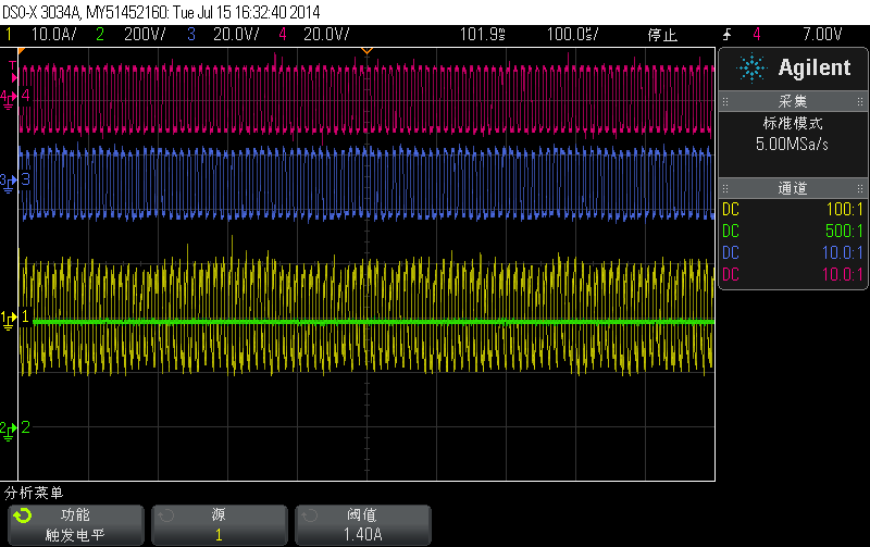

不知道是驱动波形导致变压器原边电流不稳,还是变压器原边电流导致驱动占空比不稳???
Other Parts Discussed in Thread: UCC28950
采用ucc28950的移向全桥整流DC-DC,输入电压390V,输出390V,5A时,采集到的驱动波形和变压器原边波形是这样的,可能是什么原因???
震荡频率从图上看好像是10几K的;
在小电流(1A)输出的情况下没发现这种情情况 ;
电流采样电阻选择的是0.005Ω,然后经INA213芯片后在分压到EA-端口。和采样电阻阻值小有关??
