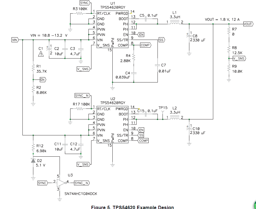

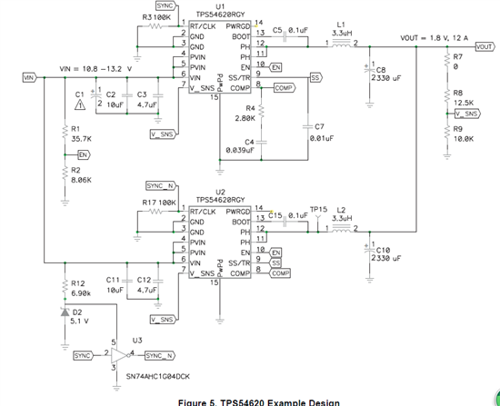

类似TPS5450这样逐波限流的电压转换器能像TPS54620这样并联使用吗?
有谁这样做过,效果怎么样?
肯定不行啊,首先TPS5450是电压型控制,根本没有电流环,无法做到均流。其次就算是找个带电流环的芯片,也不能选环路内部补偿的那种,不然不能做均流。
